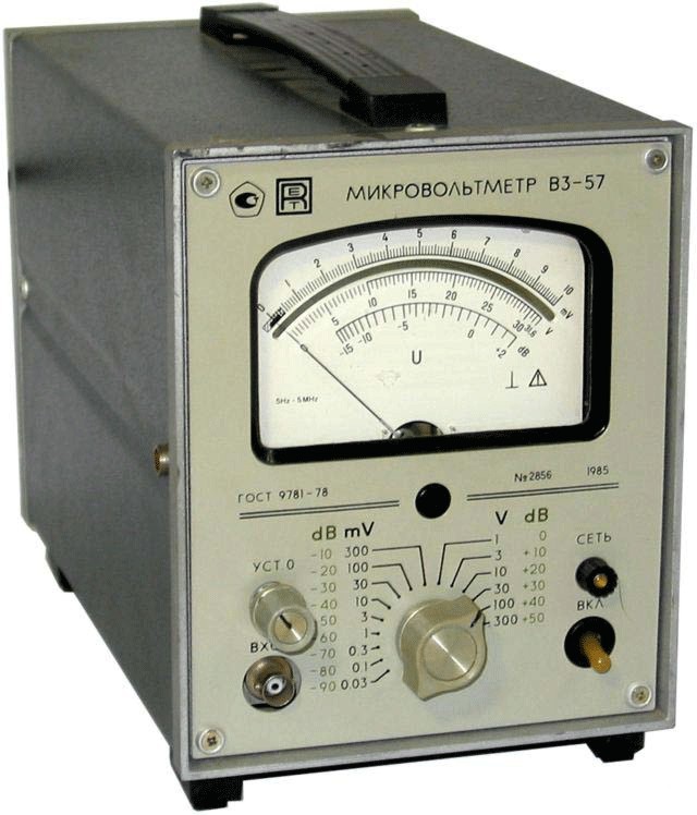

Предназначен для измерения среднеквадратического значения напряжений произвольной формы и их линейного преобразования в напряжение постоянного тока. Шкала прибора проградуирована в среднеквадратических значениях напряжения и децибелах (0 дБ - 0.775 В). Применяется при контроле и наладке различных радиотехнических приборов и средств связи, определении частотных характеристик широкополосной аппаратуры, исследованиях шумовых стационарных сигналов и т. д.
