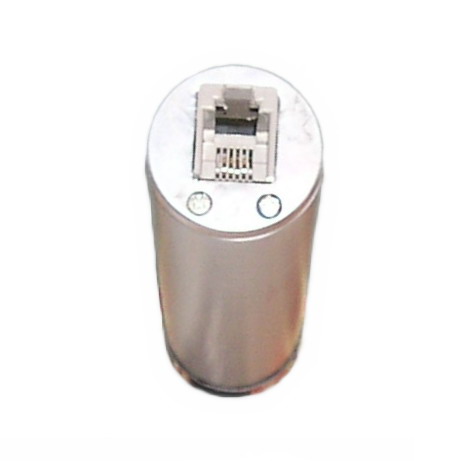

Осциллограф выполнен в виде удобно помещающегося в руке щупа со сменными головками. С обратной стороны щупа расположен разъем, через который производится обмен данными и осуществляется электропитание. Предусмотрена гальваническая изоляция.

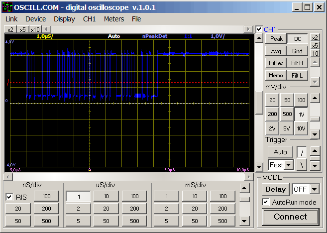

  • Авто/ждущая/ручная/задержанная развертки
  • Произвольное соотношение пред- и поствыборок
  • Аппаратный оффсет до трех экранов
  • 15 типозиционный аппаратный аттенюатор
  • Закрытый/открытый вход, два ограничения полосы
  • Произвольный уровень синхронизации, "/", "" и "/+"
  • Растяжка осциллограммы по вертикали и горизонтали
  • Статистический режим (DPO) цветом/яркостью
  • Стробоскоп (RIS, эквивалентная развертка)
  • Усреднение до 256 раз
  • Режим пикового детектора (2 варианта)
  • Режим высокого разрешения
  • Гибкие настройки баланса качество/скорость
  • Измерения СКЗ, постоянного, пикового напряжений, дБ
  • Спектроанализатор и измеритель КНИ
  • Гистограммы сигнала (статанализ)
  • Измерение периода, частоты, длительности импульсов
  • Измерения времени нарастания/спада, выбросов
  • Сохранение статических и динамических осциллограмм
