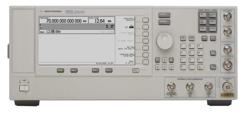

Генератор сигналов высокочастотный Agilent E8257D-550
  • Частотный диапазон от 250 кГц до 50 ГГц
  • Высокое разрешение выходной частоты (0.001 Гц)
  • Расширение диапазона частот до 75 / 90 / 110 / 140 / 170 / 220 / 325 ГГц с помощью внешних умножителей частоты
  • Высокий уровень выходной мощности +20 дБмВт (опция)
  • Погрешность установки уровня ±(0.6…2.5) дБ
  • Низкий уровень фазовых шумов
  • Опции аналоговой модуляции: АМ, ФМ, ИМ, ГКЧ
  • Интерфейс GPIB
  • Габаритные размеры 178 × 426 × 515 мм
  • Масса 22 кг
  • Напряжение питания 115 / 230 В, 50 / 60 Гц
