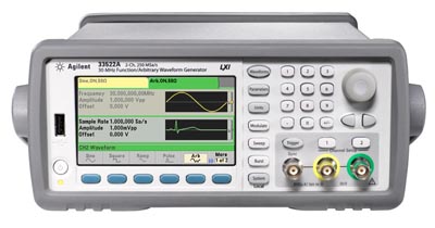

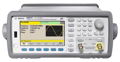

Agilent 33521A 33522A
Компания Agilent Technologies представила две модели генераторов с функцией высокоточного воспроизведения сигналов стандартных и произвольных форм в диапазоне частот до 30 МГц. 33521A и 33522A – одноканальный и двухканальный генераторы (соответственно) с частотой дискретизации до 250 МГц, вертикальным разрешением ЦАП 16 бит. Приборы серии 33550 имеют возможность генерации синуса, меандра и импульсов с частотой до 30 МГц. К выходным сигналам могут применяться различные виды модуляции: АМ, ЧМ, ФМ, ЧМн (FSK) и др, а также использоваться режимы ГКЧ (Sweep) и формирования пакетов радиоимпульсов (Burst).
Agilent - 33521A Agilent - 33522A
33521A 33522A
Генераторы обладают низким значением джиттера (< 40 пс), минимальными гармоническими искажениями (0.04 %). Опционально доступны термостатированный кварцевый опорный генератор, увеличенная длина памяти генератора для формирования произвольных форм. Все это позволяет воспроизводить различные формы сигналов с высокой точностью и достоверностью сигнала. Кроме того, в целях увеличения аппаратных возможностей предусмотрен интерфейс GPIB (опция).
Генераторы 33521A и 33522A оснащены режимом формирования 2-х тонового сигнала (DTMF) для тестирования телекоммуникационных устройств. Модель Agilent 33522A может работать в следующих режимах: двухканальный режим с синхронной установкой частоты и амплитуды; дифференциальный выход и сложение двух выходных сигналов. Данные режимы работы подходят для тестирования кардиостимуляторов.
Новые генераторы позволяют поточечное построение самых разных сигналов произвольной формы, что позволяет максимально детализировано представить специфический сигнал. Большой графический дисплей с диагональю 11 см и разрешением 480×272 позволяет одновременно настраивать параметры, редактировать и просматривать сигнал.
Генераторы 33521A и 33522A оборудованы интерфейсами USB 2.0 и LAN для подключе-ния к ПК или локальной сети и полностью совместимы со спецификациями LXI класса C, что, в частности, предполагает наличие в устройстве встроенного Web-сервер для дистанционного управления посредством стандартного интернет-браузера.
