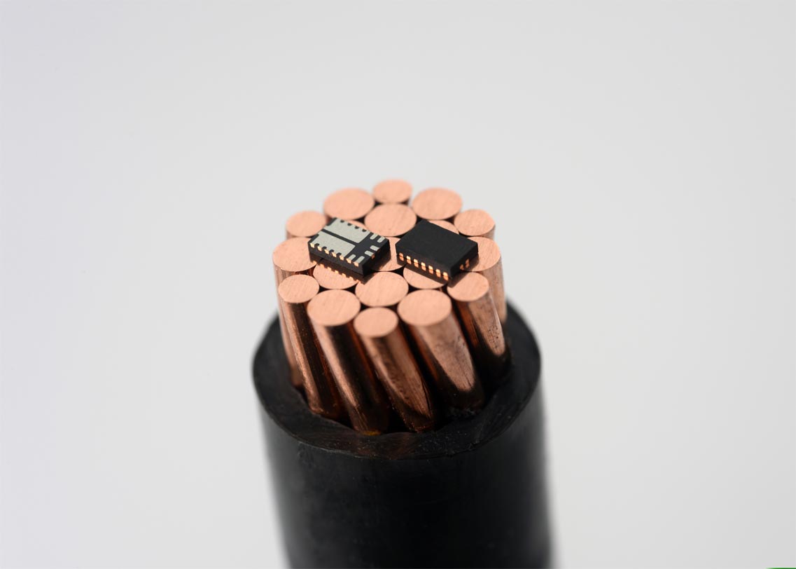

SLG6M6001V – первое устройство в семействе CurrentPAK – имеет ультранизкое сопротивление открытого канала (3.8 мОм) и может постоянно пропускать через себя и коммутировать рекордный для отрасли ток – 10 А. Прибор поставляется в пластиковом корпусе размером 2.0 × 3.0 мм.
