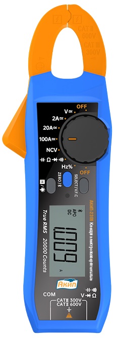

Компания ПриСТ анонсирует выпуск двух новых моделей компактных электроизмерительных клещей АКИП-2306, АКИП-2306А для безразрывного измерения тока и других эксплуатационных параметров электроустановок до 1000 В. Новые токовые клещи являются современными многофункциональными СИ для широкого применения в промышленности, электроэнергетике и быту. Новинки имеют технические характеристики и функциональность, диктуемые запросами и нуждами российского измерительного рынка.
АКИП-2306А
Новые многофункциональные электроизмерительные клещи под торговой маркой АКИП™ предназначены для измерения переменного и постоянного тока без разрыва цепи до 100 А, переменного и постоянного напряжения до 600 В, сопротивления постоянному току до 200 МОм, измерения частоты до 20 МГц и коэф. заполнения (%Duty), емкости до 20 мФ, прозвонки цепи и теста диодов. Базовая погрешность ±3% (ACA).
Максимальное разрешение по току составляет 1 мА, верхний предел измерения тока 100 А (АС/ DC). Обе модификации оснащены функцией VFC*, что позволяет точно измерять реальную величину напряжения и тока в режиме тестирования переменного сигнала. Клещи на измерительных гнездах в режиме измерения тока (АСА, DCA) обеспечивают аналоговый выход для возможности использования с осциллографом в качестве токового преобразователя с целью анализа сигнала тока (отображение формы, измерения).
Новинки имеют высокий уровень безопасности, характеризуется надежностью и небольшими размерами. Реализовано удобное управление с помощью переключателя режимов и кнопок функций. Надежная защита и компактные размеры, что делает эти модели новым поколением практичных СИ для измерений в электросетях и ЭУ.
Клещи АКИП-2306А имеют стандартно встроенный радиомодуль беспроводного интерфейса Bluetooth (дальность действия до 10 м). Поэтому для АКИП-2306А предусмотрена поддержка мобильных устройств (планшет, смартфон) на базе Android/ iOS с установкой бесплатного приложения APP software с функций «Мультиметр» (измеритель + регистратор данных):
