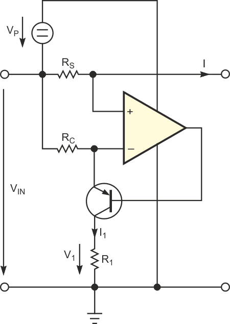

В источниках питания или зарядных устройствах часто требуется информация о токе, протекающем в цепи нагрузки, подключенной к положительной шине. На Рисунке 1 показана общая схема, предназначенная для получения этой информации. Схема вырабатывает привязанное к земле напряжение, пропорциональное току, протекающему через измерительный резистор RS, включенный между нагрузкой и шиной питания. Схеме требуется дополнительный источник питания VP.
Для этого метода измерения тока питания в цепи нагрузки требуется вспомогательный транзистор.
Рисунок 1. Для этого метода измерения тока питания в цепи
Если используется низковольтный операционный усилитель, такой как OP90, достаточно VP = 1.5 В, поэтому во многих приложениях можно получить это питание за счет падения напряжения на последовательном транзисторе. Операционный усилитель поддерживает равенство падений напряжения на измерительном резисторе RS и преобразовательном резисторе RC, поэтому ток через резистор R1 равен
а падение напряжения на резисторе R1 равно

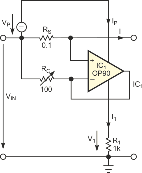

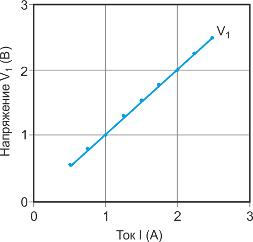

На Рисунке 2 показана схема, которой вспомогательный транзистор не нужен. Выходной каскад операционного усилителя в некотором смысле заменяет транзистор. Ток, проходящий через резистор RC, такой же, как в схеме на Рисунке 1. Теперь этот ток протекает через вывод отрицательного источника питания операционного усилителя и, как и прежде, служит источником тока для резистора R1. В схеме используется маломощный операционный усилитель OP90, потребляющий от источника питания небольшой ток. Идея состоит в том, что вклад тока питания в I1 незначителен. Измерения показывают, что положительный ток питания IP увеличивается с ростом тока I1. Из-за этого измеренные значения тока оказываются завышенными. Результат показан на Рисунке 3. Точками на Рисунке 3 отмечены измеренные значения V1, а прямая линия показывает, как выглядела бы эта зависимость, если бы ток IP был равен нулю.
В этой схеме для измерения тока в цепи нагрузки используется ток, протекающий через вывод отрицательного источника питания операционного усилителя.
Рисунок 2. В этой схеме для измерения тока в цепи нагрузки используется ток,
Из-за положительного тока питания измеренные значения (точки) не очень хорошо согласуются с теоретическими значениями (прямая линия).
Рисунок 3. Из-за положительного тока питания измеренные значения

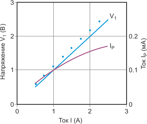

К счастью, ток IP почти пропорционален выходному току операционного усилителя. Поэтому сопротивление RC на Рисунке 2 устанавливается таким, чтобы получить правильное значение при максимальном токе 2.5 А. Эта простая одноточечная регулировка корректирует ошибку усиления. На Рисунке 4 показан результат после такой компенсации ошибки усиления. Теперь отклонение измеренных значений V1 от требуемых значений находится в пределах 5%, что допустимо для многих приложений. Измерения показывают, что такая точность сохраняется для входных напряжений от 5 до 25 В при напряжении дополнительного источника питания от 2 до 15 В.
Компенсация ошибки усиления регулировкой сопротивления RC повышает точность измерений.
Рисунок 4. Компенсация ошибки усиления регулировкой сопротивления
