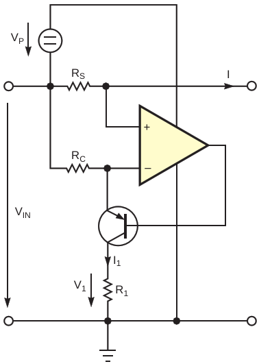

Для этого метода измерения …
Для этого метода измерения тока питания в цепи нагрузки требуется вспомогательный транзистор

Статья «
Простая схема измерения тока в цепи нагрузки
Рисунок 1. Для этого метода измерения тока питания в цепи нагрузки требуется вспомогательный транзистор
