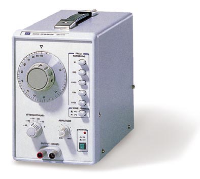

Генератор сигналов НЧ Good Will GAG-810
  • Частотный диапазон 10 Гц…1 МГц
  • Низкий уровень гармонических искажений 0.02%
  • 6-ступенчатый калиброванный аттенюатор
  • Вход внешней синхронизации
  • Прост и удобен в эксплуатации
  • Габаритные размеры 132 × 211 × 297 мм
  • Масса 2.5 кг
  • Напряжение питания 100 /120 / 220 / 240 В ± 10%, 50 / 60 Гц

Технические характеристики GAG-810
Характеристики
Значения
Синусоидальный
сигнал
Диапазон частот
10 Гц...1 МГц (5 поддиапазонов)
Погрешность установки
± (3% + 1 Гц)
Индикация частоты
Шкала лимба
Выходной уровень
5 Вср.кв. на нагрузку 600 Ом
Неравномерность уровня
± 0.5 дБ в диапазоне 10 Гц…1 МГц
относительно 1 кГц, нагрузка 600 Ом
Коэффициент гармоник
500 Гц - 20 кГц < 0.02%
100 Гц-100 кГц <0.05%
50 Гц - 200 кГц < 0.3%
20 Гц - 500 кГц < 0.5%
10 Гц-1 МГц   < 1.5%
Прямоугольный
сигнал
Размах сигнала
>10 Впик-пик
Время нарастания/среза
< 200 нс
Выбросы на
вершине импульса
< 2% на частоте 1 кГц,
при максимальном выходном уровне
Неравномерность вершины
< 5% на частоте 50 Гц
Коэф.
заполнения
50% (± 5%)
Выход
Выходное сопротивление
600 Ом (± 10%)
Аттенюатор
0, -10 дБ, -20 дБ, -ЗОдБ, -40 дБ, -50 дБ
Погрешность ослабления
± 1 дБ при нагрузке 600 Ом
Синхровход
Полоса синхронизации
± 5% от установленной частоты генератора
на каждый 1 Вср.кв синхросигнала
Макс. уровень
синхросигнала
15 В (DC + ACпик)
Входное сопротивление
150 кОм
