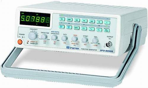

Генератор сигналов Good Will GFG-8255A
  • Частотный диапазон 0.5 Гц…5 МГц
  • Форма сигнала: синус, треугольник, пила, прямоугольник
  • Регулировка асимметрии формы сигнала
  • Добавление постоянного смещения
  • 2-ступенчатый аттенюатор (-20 дБ × 2) с плавной регулировкой
  • Функция внешнего управления частотой
  • Регулируемый ТТЛ/КМОП-выход
  • Цифровой дисплей
  • Встроенный 6-разрядный частотомер (измерение внутр./внешн.

частоты) с высоким разрешением (10 мкГц)
  • Линейное/логарифмическое свипирование
  • Внутренняя/внешняя АМ/ЧМ-модуляция
  • Выход сигнала синхронизации
  • Выход преобразователя частота-напряжение
  • Габаритные размеры 251 × 91 × 291 мм
  • Масса 2.4 кг
  • Напряжение питания 115 В / 230 В±15%, 50 / 60 Гц
  • Генератор сигналов Good Will GFG-8255A
    Технические характеристики GFG-8255A
