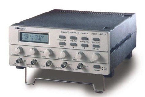

Генератор сигналов Motech FG-506
  • Диапазон частот: 2 Гц…6 МГц
  • Форма сигналов: синус, меандр, треугольник, пила, ТТЛ импульсы, постоянный уровень
  • Режимы генерации: непрерывно, синхрозапуск, стробирование
  • Внешнее управление частотой
  • Выход синхросигнала (ТТЛ импульсы)
  • Частота синхросигнала: 2 Гц…12 МГц
  • Линейное и логарифмическое свипирование
  • Регулировка асимметрии и коэффициента заполнения
  • Встроенный 7-разрядный частотомер (частота, период)
  • Высокостабильный опорный генератор с температурной компенсацией ТСХО (опция)
  • Габаритные размеры 220 × 86 × 300 мм
  • Масса 3.5 кг
  • Напряжение питания 115/220 В, 50/60 Гц

Технические характеристики FG-506
Характеристики
Значения
Выходные параметры
Частотный диапазон
2...20Гц / 20...200 Гц / 0.2...2 кГц / 2...20 кГц  /
20...200 кГц /  0.2...2 МГц / 2...6 МГц
Дискретность установки
4 разряда
Погрешность установки
±0.01 % (до 100 кГц)
Выходной уровень
-5...5 Впик на 50 Ом (-10...10 Впик без нагрузки)
Аттенюатор
0 / 20 / 40 дБ; плавно 0...20 дБ
Постоянное смещение
-5...5 В на 50 Ом (-10...
10 В без нагрузки)
Асимметрия формы
10...90%(до 1 МГц)
Выходной импеданс
50 Ом (± 2 %)
Синусоидальный
сигнал
Коэффициент гармоник
< 1 %(< 100 кГц)
< 30 дБ (100 кГц...2 МГц)
< 25 дБ (> 2 МГц)
Прямоугольный
сигнал
Длительность
фронта/среза
< 25 нс (-5...5 В, 50 Ом)
Неравномерность
и выбросы
< 10% (-5...5В, 50 Ом)
Треугольный и
пилообразный сигнал
Коэффициент
нелинейности
< 1 % (до 100 кГц)
Свипирование
Режимы свипирования
Линейное или логарифмическое
Глубина свипирования
1 : 100
Цикл свипирования
10 мс...5 с (100 Гц...0.2 Гц)
Синхровыход
Выходной импеданс
50 Ом (± 2 %)
Частотный диапазон
ТТЛ импульсы: 2 Гц...12 МГц
Вход внешней
синхронизации
Мин. длительность
импульсов
50 нc, ТТЛ-импульсы
Макс, частота импульсов
5 МГц
Вход внешнего
управления частотой
Выходной импеданс
10 кОм (±5%)
Глубина регулирования
1 : 100 при входном уровне 0...10 В
Частотомер
Диапазон измерения
Частота: 5 Гц... 100 МГц
Период: 0.2 с... 10 нc
Дискретность измерения
7 разрядов
Погрешность измерения
± (10* + 1 ед. счета)
Измерительный вход
Чувствительность: 50 мВсркв (синусоида 50 МГц);
100 мВсркв (синусоида 100 МГц)
Аттенюатор: ×1, ×20 Фильтр: ФНЧ (вкл./выкл.)
Опорный генератор
Частота: 10 МГц
Нестабильность: ± 10-5 (0 °С...50 °С)
Опорный генератор ТСХО
Тип: ТСХО (с температурной компенсацией)
(опция)
Частота: 10 МГц
Нестабильность: ± 10-6 / год;
± 10-6 на 1 °С (0...40 °С);
± (5 × 10-7) при изменении
напряжения питания на ± 5 %
