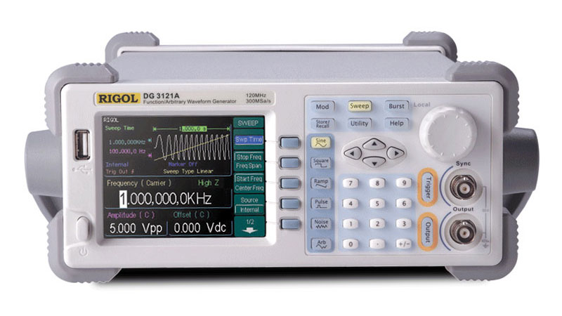

Генератор сигналов Rigol DG3121A
  • DDS технология для получения точного, стабильного выводимого сигнала с низким уровнем помех.
  • Частота дискретизации в 300 Mвыборок/с
  • Разрешение по вертикали - 14 бит
  • Длительность записи: 1 - 1000К точек
  • Память на сохранение 4 формы сигнала
  • 10 стандартных форм сигнала: синусоидальный, прямоугольный (меандр), пилообразный, импульсный, шумовой, синхросигнал, произвольной формы (экспоненциальное возрастание, экспоненциальное понижение, кардиотонический) и напряжение постоянного тока.
  • Диапазон амплитуд (нагрузка 50 Ом): от 10 мВпик-пик...10 Впик-пик
  • Погрешность (частота 1 кГц): ±1%уст.знач.
±1 мВпик-пик
  • Развитая функция модулирования, различные методы модуляции: AM, FM, PM, PWM и FSK
  • Внешний эталонный (опорный) входной сигнал частотой 10 МГц
  • Дисплей: 4” цветной QVGA LCD дисплей
  • Многоязыковый пользовательский интерфейс
  • Стандартные интерфейсы: USB, RS-232, GPIB
  • Удаленный контроль осуществляется через локальную сеть LAN
  • Возможность подключить модуль цифрового вывода на 16+2 каналов совместно с аналоговым каналом, позволяющий восстановить наиболее широко распространенные в повседневной практике смешанные сигналы.
  • Питание: 100 … 240 В
  • Габариты 232 × 108 × 365 мм
  • Масса 3.56 кг
