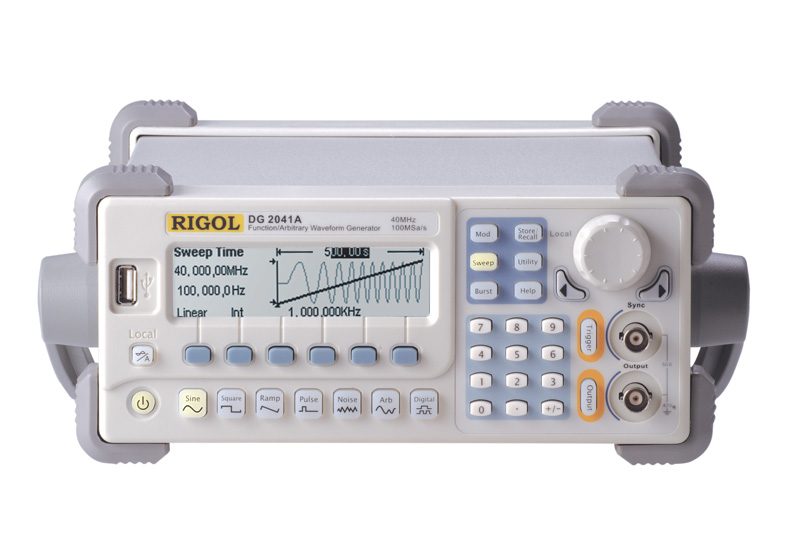

Генератор сигналов Rigol DG2021A
  • DDS технология для получения точного, стабильного выводимого сигнала с низким уровнем помех.
  • Частота дискретизации в 100 Mвыборок/с
  • Разрешение по вертикали - 14 бит
  • Длительность записи: 1 - 512К точек
  • Память на сохранение 4 формы сигнала
  • 10 стандартных форм сигнала: синусоидальный, прямоугольный (меандр), пилообразный, импульсный, шумовой, синхросигнал, произвольной формы (экспоненциальное возрастание, экспоненциальное понижение, кардиотонический) и напряжение постоянного тока.
  • Диапазон амплитуд (нагрузка 50 Ом): от 1 мВпик-пик -10 Впик-пик
  • Погрешность (частота 1 кГц): ±1%уст.знач.
±1 мВпик-пик
  • Развитая функция модулирования, различные методы модуляции: AM, FM, PM, PWM и FSK
  • Внешний эталонный (опорный) входной сигнал частотой 10 МГц
  • Дисплей: черно-белый LCD дисплей
  • Многоязыковый пользовательский интерфейс
  • Стандартные интерфейсы: USB, RS-232, GPIB
  • Удаленный контроль осуществляется через локальную сеть LAN
  • Возможность подключить модуль цифрового вывода на 16+2 каналов совместно с аналоговым каналом, позволяющий восстановить наиболее широко распространенные в повседневной практике смешанные сигналы.
  • Габариты 232 × 108 × 288 мм
  • Масса 2.7 кг
  • Питание 100 – 240 В
  • Генератор сигналов Rigol DG2021A
    Технические характеристики DG2021A
    Характеристики
     Значения
    Характеристики
    частот
    Синусоидальная
    1 мкГц – 25 МГц
    Прямоугольная
    1 мкГц – 25 МГц
    Пилообразная
    1 мкГц – 250 кГц
    Белый шум
    Диапазон частот 10 МГц (-3 дБ)
    Сигналы
    произвольной формы
    1 мкГц – 8 МГц
    Импульс
    500 мкГц - 10 МГц
    АМ-модуляция
    Форма несущей
    Синусоидальный, прямоугольный,
    пилообразный, произвольной формы
    Источник запуска
    Внутренний/внешний
    Модулирующий сигнал
    пилообразный, шумовой,
    произвольной формы
    (частота модуляции 2 мГц – 20 кГц)
    Глубина АМ
    0 – 120%
    ЧМ-модуляция
    Форма несущей
    Источник запуска
    Внутренний/внешний
    Модулирующий сигнал
    произвольной формы
    Девиация частоты
    0 – 12.5 МГц
    ФМ-модуляция
    Форма несущей
    Источник запуска
    Внутренний/внешний
    Модулирующий сигнал
    произвольной формы
    Девиация фазы
    0 – 360°
    ФСК-манипуляция
    Форма несущей
    Импульс
    Источник запуска
    Внутренний/внешний
    Внутренняя частота FSK
    2 мГц – 100 кГц; коэф.заполнения – 50%
    ШИМ-манипуляция
    Форма несущей
    Импульс
    Источник запуска
    Внутренний/внешний
    Частота
    модулирующего сигнала
    2 мГц – 20 кГц
    Коэффициент заполнения
    0 – 100%
    Свипирование
    Форма несущей
    Источник запуска
    Внутренний/внешний/ручной
    Закон
    Линейный и логарифмический
    Направление
    Вверх и вниз
    Время свипирования
    1 мс – 500 с
    Установка метки
    Срез синхросигнала
    (частотно-программируемый)
    Пакетный режим
    Форма несущей
    пилообразный, импульсная,
    шумовая, произвольной формы
    Источник запуска
    внутренний/внешний/ручной
    Тип
    С количеством циклов от 1 -50 000 циклов,
    неограниченный, стробированный
    Начальная фаза
    -360° - +360°
    Внутренний период
    1 мкс – 500 с
    Источник стробирования
    Внешний запуск
