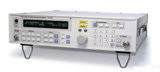

Генератор сигналов ВЧ Credix Г4-218
ПроизводительCredix
СерияГ4-218
МодельГ4-218
Основные особенности генераторов серии Г4-218
Генератор сигналов высокочастотный
Контест
Г4-218
634 699 ₽
ПриСТ
Россия и страны СНГ
Опция 100 (Г4-218А)
АКИП
Владелец ТМ
  • Частотный диапазон 200 кГц … 1000 МГц
  • Прямой цифровой синтез сигналов
  • Низкий уровень фазовых шумов
  • Высокое разрешение выходной частоты (1 Гц)
  • Девиация частоты до 100 кГц (разр.
    0.1 кГц)
  • Коэффициент АМ до 100% (разр. 0.1%)
  • Широкий диапазон установки выходного уровня (–127…13 дБм)
  • Защита выхода от внешнего источника (25 Вт максимально)
  • Запись в память до 300 профилей
  • Интерфейсы: GPIB, RS-232C
  • Габаритные размеры 115 × 430 × 410 мм
  • Масса 14 кг
  • Напряжение питания 115 / 230 В, 50 / 60 Гц
Под названием Г4-218 фирма Credix поставляет приборы в Россию. Оригинальное название SG-1710.
