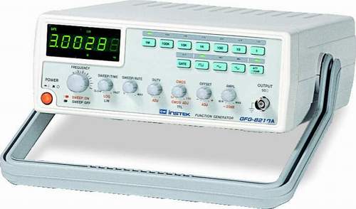

Генератор сигналов с частотомером Good Will GFG-8217A
  • Частотный диапазон 0.3 Гц...З МГц
  • Форма сигнала: синус, треугольник, пила, прямоугольник
  • Регулировка асимметрии формы сигнала
  • Добавление постоянного смещения
  • 2-ступенчатый аттенюатор (-20 дБ × 2) с плавной регулировкой
  • Функция внешнего управления частотой
  • Регулируемый ТТЛ/КМОП-выход
  • Цифровой дисплей
  • Встроенный 6-разрядный частотомер для измерение внутр./внешн.
частоты с разрешением 10 мкГц
  • Линейное/логарифмическое свипирование
  • Напряжение питания 115 В / 230 В ± 15%, 50 / 60 Гц
  • Габаритные размеры 251 × 91 × 291 мм
  • Масса 2 кг
  • Генератор сигналов с частотомером Good Will GFG-8217A
