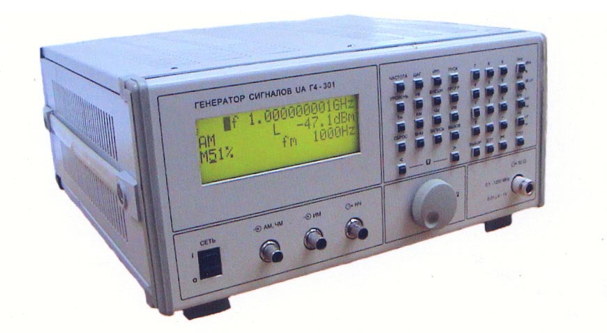

Генератор сигналов Меридиан UA Г4-301
Малогабаритный синтезатор-генератор частоты.
  • Интерфейсы RS-232C и IEEE-488
  • Потребляемая мощность 75 В·А
  • Размеры 177 × 372 × 394 мм
  • Масса не более 12 кг
Технические характеристики Г4-301
Параметр
Значение
Диапазон частот
0.1 … 1200 МГц.
Частота на выходе НЧ
5 Гц … 100 кГц
Дискретность установки частоты
1 Гц
Спектральная плотность фазовых шумов
при отстройке частоты 20 кГц
Не более 130…112 дБ/Гц
Нестабильность частоты за 24 часа
Не более 1×10–9
Диапазон изменения выходной мощности
–127 … 13 дБм.
Погрешность установки опорного уровня мощности
±1 дБ
Уровень гармонических и негармонических
составляющих в спектре выходного сигнала
–30/60 дБ
Режимы работы
НК, внутренняя и внешняя модуляции: АМ, ЧМ, ИМ
