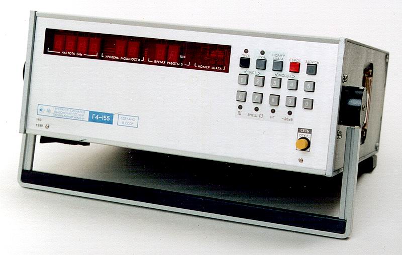

Г4-155 и Г4-156 предназначены для использования в качестве источника сигнала при регулировании и поверке радиоэлектронной аппаратуры.
Применяются при разработке, производстве и эксплуатации СВЧ аппаратуры, в том числе РЛС, линий связи, радиоизмерительной аппаратуры.
Могут работать автономно и в составе автоматизированных измерительных систем.
Программное управление параметрами осуществляется контроллером с внутренней оперативной памятью.
Контест
Г4-155172 800 ₽
ПриСТ
Россия и страны СНГ
Г4-155по запросу
Оперативная память контроллера может хранить до 16 наборов частоты, уровня мощности и времени работы. Возможно дистанционное управление параметрами выходного сигнала в цифровом коде от внешнего управляющего устройства (ЭВМ, пульт дистанционного управления) в потенциальном двоично-десятичном коде формата 8-4-2-1.
Оригинальное решение генераторного устройства на диоде Ганна обеспечивает широкий диапазон частот и позволяет повысить надежность, уменьшить габариты и массу в 2-3 раза.
