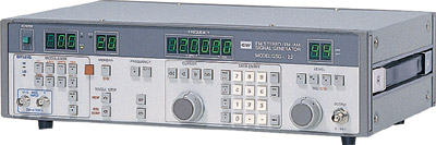

Генератор АМ/ЧМ-сигналов Good Will GSG-122
  • Частотный диапазон 100 кГц…110 МГц
  • Выходной уровень минус 19 дБ…99 дБ
  • Микропроцессорное управление
  • ЧМ стерео-модуляция
  • Запись/считывание до 10 профилей
  • Подсветка клавиш управления
  • Пульт дистанционного управления (по отдельному заказу)
  • Четыре цифровые дисплея (частота/уровень/глубина АМ/девиация ЧМ)
  • Напряжение питания 220В/240В±10%, 50/60Гц
  • Габаритные размеры 430 × 110 × 250 мм
  • Масса 6.5 кг
Технические характеристики GSG-122
Характеристики
Значения
Выходная частота
Диапазон
100 кГц…110 МГц
Дискретность установки
100 Гц в диапазоне 100 кГц…34.999 МГц,
1 кГц в диапазоне 35 МГц…110 МГц
Индикация частоты
6 разрядов, СД табло
Погрешность установки
±(5×10-5+1 ед.
мл. разряда)
Нестабильность
5×10-8 за 12 мес.
Выходной уровень
Диапазон
Минус 19 дБ…99 дБ с шагом 1 дБ (0 дБ= 1 мкВ)
Индикация уровня
2 разряда, СД табло
±3 дБ (минус19 дБ…минус11 дБ)
±2 дБ (минус10 дБ…19 дБ)
±1.5 дБ (20 дБ…99 дБ)
Неравномерность АЧХ
±1.5 дБ
Уровень паразитного сигнала
≤ минус 30 дБ
КСВН
≤1.2
Выходное сопротивление
50 Ом
Паразитная модуляция
немодулированного
сигнала
Полоса частот
50 Гц…20 кГц
Паразитная ЧМ-модуляция
≤ 200 Гц
Паразитная АМ-модуляция
≥ 50 дБ
Модуляция
Частота внутренней модуляции
400 Гц, 1 кГц (±3%)
Вход внешней модуляции
10кОм
ЧМ-модуляция
Девиация частоты
0.100 кГц(±10%)
Индикация девиации
3 разряда, СД табло
Частота внешней модуляции
50 Гц.15 кГц (±1 дБ относительно 1 кГц)
Коэф. гармоник огибающей
(девиация 75 кГц)
≤0.1% на частоте 10.7 МГц ≤0.05%
в диапазоне частот 65 МГц...110 МГц
Разделение стерео-каналов
≥55дБ
Пилот-сигнал
19 кГц ±2 Гц
АМ-модуляция
Глубина АМ
0.60% (±5%)
Индикация коэф. АМ
3 разряда, СД табло
20 Гц...10 кГц (±1.5 дБ относительно 1 кГц)
(глубина АМ 30%)
≤0.5% (100 кГц…30 МГц)
≤1.5% (30 МГц…110 МГц)
Уровень внешней модуляции
3 Впик-пик (±2%)
Режим программирования
До 4 значений выходного уровня
можно записать в память
