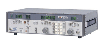

Генератор АМ/ЧМ-сигналов Good Will GSG-120
  • Частотный диапазон 100 кГц…110 МГц
  • Выходной уровень минус 19 дБ…99 дБ
  • Микропроцессорное управление
  • Запись/считывание до 10 профилей
  • Подсветка клавиш управления
  • Пульт дистанционного управления (по отдельному заказу)
  • Четыре цифровые дисплея (частота/уровень/глубина АМ/девиация ЧМ)
  • Напряжение питания 220В/240В±10%, 50/60Гц
  • Габаритные размеры 430 × 110 × 250 мм
  • Масса 6.5 кг
