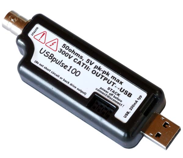

Генератор прямоугольных импульсов Elan Digital USBpulse100
  • 1 канал, возможно синхронное объединение 4-х модулей
  • Диапазон выходных частот от 11.6 мГц до 100 МГц
  • Регулируемые параметры: частота/период, задержка, скважность, амплитуда, последовательность циклов (для PLL)
  • Выходной импеданс: >10 МОм, 50 Ом
  • Амплитуда от 1.5 В до 5 В пик
  • Виды сигналов: импульсный непрерывный, однократный импульс, уровень PLL, псевдослучайная последовательность
  • Интерфейс USB, ПО под ОС WIN XP
  • Питание и управление по USB
  • Технология прямого цифрового синтеза
  • Габаритные размеры 75 × 30 × 18 мм
  • Масса 42 г

Технические характеристики USBpulse100
Характеристики
Значения
выходного сигнала
Режимы работы
Однократный, ПУСК (непрерывный), СТОП (выход отключен)
Виды выходного сигнала
Уровень PLL (скважность 50%, фиксированный набор частот),
DEVIDER (с регулируемой скважностью и задержкой),
псевдо-случайная последовательность,
тактовая частота
Фронт, срез
4 нс (при10 пФ, 3 В)
Диапазон частот
DEVIDER: 11.6 мГц… 33.3333 МГц
PLL: 3.125 МГц… 100 МГц
Псевдо-случайная
последовательность
128 бит, LSFR (> 3.4×1038 состояний)
Амплитуда
1.5 В…5 В пик
Выход
>10 МОм, инвертированный 10 МОм, 50 Ом,
Тактовая частота
12.5 МГц, погрешность 0.01%
