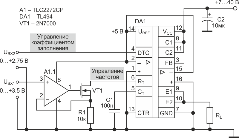

Основой прибора является управляемый напряжением генератор импульсов на основе TL494, принципиальная схема которого изображена на Рисунке 1.
Принципиальная схема генератора прямоугольных импульсов, управляемого напряжением. Вход 1 - управление частотой, Вход 2 - управление коэффициентом заполнения.
Рисунок 1. Принципиальная схема генератора прямоугольных импульсов, управляемого напряжением.
Вход 1 – управление частотой, Вход 2 – управление коэффициентом заполнения.
Частота генератора определяется управляемым напряжением источником тока на операционном усилителе А1.1 и транзисторе VT1. Ток может изменяться от примерно от 1.7 мкА до 350 мкА, что при указанных на схеме величинах конденсатора С1 и резистора R1 позволяет получить ЛИНЕЙНОЕ изменение частоты генератора от 63 Гц до 12239 Гц. На Рисунке 2 представлен график зависимости частоты от управляющего напряжения.

Управление коэффициентом заполнения осуществляется изменением напряжения на входе компаратора «мертвого времени» от 0 до 2.75 В, при этом коэффициент заполнения ЛИНЕЙНО изменяется от 96% до 0.
Температурная стабильность генератора определяется свойствами ТL494 (см. даташит) и ТКЕ конденсатора C1.

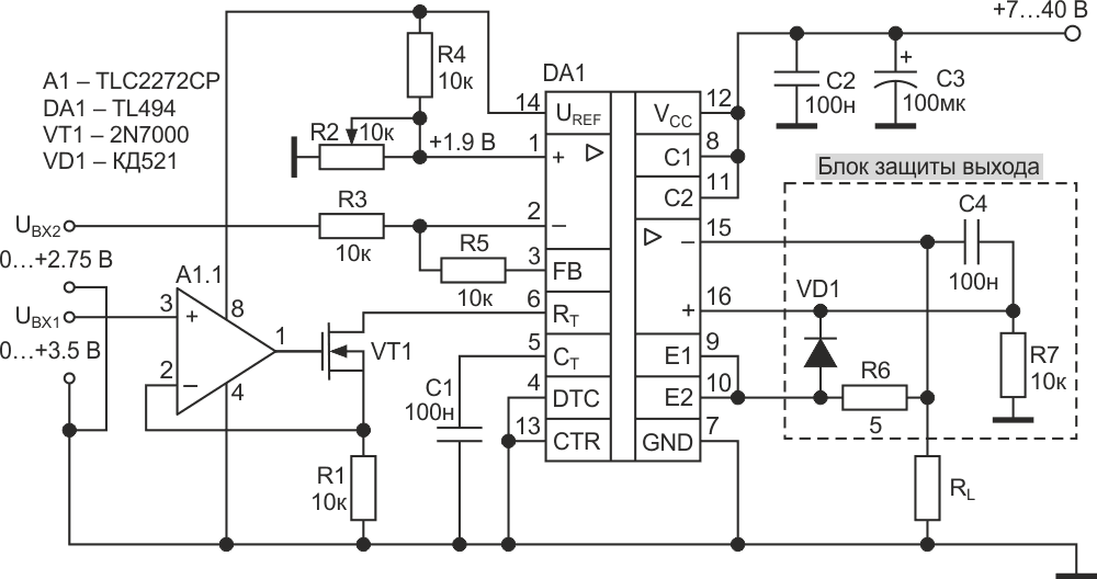

Принципиальная схема модифицированного генератора прямоугольных импульсов, управляемого напряжением с защитой выхода. Вход 1 - управление частотой, Вход 2 - управление коэффициентом заполнения.
Рисунок 3. Принципиальная схема модифицированного генератора прямоугольных импульсов, управляемого
напряжением с защитой выхода. Вход 1 – управление частотой, Вход 2 – управление коэффициентом
заполнения.
Управляющее напряжение подается на инвертирующий вход усилителя ошибки, а на неинвертирующий вход подается положительное смещение около 1.9 В. Точное значение этого смещения подбирается при настройке. Поскольку смещение подается от высокостабильного напряжения UREF, в процессе эксплуатации корректировка смещения не требуется.

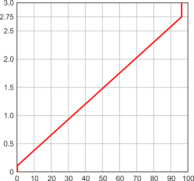

При изменении управляющего напряжения от 0.1 В до 2.75 В коэффициент заполнения выходного сигнала линейно изменяется от 0 до 96% на частоте 1 кГц. На Рисунке 4 показан график зависимости коэффициента заполнения от управляющего напряжения для генератора на Рисунке 3.
График зависимости коэффициента заполнения от управляющего напряжения для модифицированного генератора. По оси X - коэффициент заполнения (%), по оси Y - управляющее напряжение (В).
Рисунок 4. График зависимости коэффициента заполнения от управляющего
напряжения для модифицированного генератора. По оси X – коэффициент
заполнения (%), по оси Y – управляющее напряжение (В).
Примечание. Регулировкой коэффициента преобразования напряжения в ток (резистор R1) и коэффициента усиления инвертирующего усилителя (резистор R5) можно изменить верхние границы диапазона управляющих напряжений.
Для использования генератора в качестве лабораторного инструмента он имеет защиту выхода oт перегрузки и короткого замыкания.
Для защиты от перегрузки выходного каскада используется второй усилитель ошибки, работающий в данном приложении как компаратор.
Выходы усилителей ошибки объединены по схеме «ИЛИ», а, значит, импульсы на выходе микросхемы будут отсутствовать при напряжении на входе управления коэффициентом заполнения, равном нулю, ИЛИ при перегрузке выхода.
Выходной ток создает на сенсоре R6, включенном последовательно с сопротивлением нагрузки, некоторое падение напряжения. До тех пор, пока это напряжение не превысит 0.56 - 0.6 В, диод VD1 будет закрыт. Если падение напряжения на резисторе R6 превысит порог отпирания диода VD1, напряжение на неинвертирующем входе компаратора превысит напряжение на его инвертирующем входе, и на выходе компаратора появится высокий уровень напряжения, который прекратит генерацию импульсов.
Конденсатор С4 играет очень важную роль в этом процессе. Он не только фильтрует высокочастотные компоненты выходного сигнала. Как только генерация прекратится, и ток через сенсор спадет до нуля, компаратор должен будет вернуться в исходное состояние. В этот момент напряжение на конденсаторе C4 удержит его от этого безрассудного поступка smiley. Разумеется, конденсатор C4 начнет разряжаться через R7, разность напряжений между входами компаратора начнет уменьшаться, и в какой-то момент напряжение на его выходе начнет снижаться, запуская процесс генерации самых коротких импульсов, на которые способна микросхема. Они имеют настолько малую длительность, что не способны существенно нагреть кристалл даже при коротком замыкании выхода, В то же время их энергия достаточна, чтобы зарядить конденсатор С4, выход компаратора снова переключится в высокое состояние и генерация прекратится. Описанный выше процесс будет повторяться, пока сохраняется перегрузка.

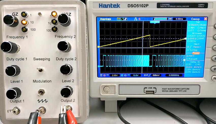

На Рисунке 6 показан общий вид генератора с включенным режимом свипирования. Верхний луч осциллографа отображает управляющее пилообразное напряжение, а нижний луч показывает соответствующее изменение частоты «Генератора 2».
Внешний вид прибора и осциллограммы режима свип-генератора.
Рисунок 6. Внешний вид прибора и осциллограммы режима свип-генератора.
