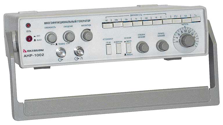

Прибор предназначен для исследования, настройки и испытаний систем и приборов, используемых в радиоэлектронике, связи, автоматике, вычислительной и измерительной технике, приборостроении.
Прибор обеспечивает формирование сигналов прямоугольной, треугольной, синусоидальной формы, а также импульсов ТТЛ/КМОП уровней в диапазоне частот от 0.2 Гц до 2 МГц.
  • Режим качания частоты с регулируемой глубиной
  • Регулировка амплитуды и скважности выходного сигнала
  • Напряжение питания 220 В ±10%, 50/60 Гц
  • Потребление энергии не более 25 ВА
  • Масса 1.8 кг
  • Габариты 261 × 71 × 211 мм
Генератор Актаком АНР-1002
Технические характеристики АНР-1002
Значения
Выходной сигнал
синусоидальный, треугольный,
прямоугольный, импульсы ТТЛ уровня
Диапазон частот
0.2 Гц ... 2 МГц (7 поддиапазонов)
Погрешность установки частоты
0.5% от полной шкалы
Качание частоты
внутреннее
Диапазон качания частоты
0.2 Гц ... 100 Гц (5 с ... 10 мс)
Глубина качания частоты
регулируемая, от 1:1 до 100:1
Линейность треугольного сигнала
не хуже 1% (на частоте 100 Гц)
Время нарастания/спада
прямоугольного сигнала
не более 100 нс
симметрия по времени
не хуже 3% (на частоте 100 Гц)
Импульсный выход ТТЛ
время нарастания/спада не более 25 нс
Выходное напряжение
не менее 20 В без нагрузки;
не менее 10 В на нагрузке 50 Ом
от 10 до 20 мВ без нагрузки (аттенюатор выключен)
Аттенюатор
0 дБ; -20 дБ
