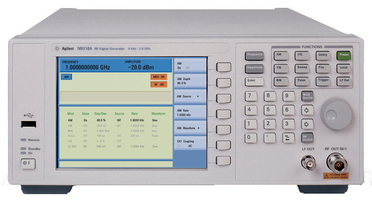

Генератор сигналов высокочастотный Agilent N9310A
  • Частотный диапазон от 9 кГц до 3 ГГц
  • Разрешение по частоте 0.1 Гц
  • Генерация непрерывных сигналов и сигналов с аналоговой модуляцией: АМ, ЧМ, ФМ, ИМ
  • Опция внешней векторной модуляции
  • Бюджетный ценовой вариант
  • Интерфейс USB
  • Напряжение питания 115 / 230 В, 50 / 60 Гц
  • Габаритные размеры 132 × 320 × 400 мм
  • Масса 9.2 кг

Технические характеристики N9310A
Характеристики
Значения
ВЫХОДНАЯ ЧАСТОТА
Диапазон
9 кГц…3 ГГц
Дискретность установки
0.1 Гц
Погрешность установки
±1 × 10-6 за год, есть вход для внешней опоры
Выходной уровень
Диапазон
-127…+13 дБмВт, устанавливается
негарантированный уровень до +20 дБмВт
0,1 дБ
Погрешность установки уровня
±1 дБ при частотах свыше 100 кГц
КСВН
< (1.6…1.8) в зависимости от частоты
Выходное сопротивление
50 Ом, сечение 7/3 мм
Спектральные
характеристики
Фазовый шум
-95 дБн/Гц
при отстройке на 20 кГц на частоте 1 ГГц
Паразитная ЧМ
Не более 30 Гц скз
Гармоники несущей
≤- 30 дБн при уровне не более 0 дБмВт
Негармонические составляющие
≤-50 дБн при уровне не более 0 дБмВт
Частотная модуляция
Девиация частоты
20 Гц…100 кГц с разрешением от 1 Гц до 1 кГц
Частота модулирующего
20 Гц…80 кГц
Коэффициент гармоник огибающей
Не более 1%
Погрешность девиации
±5%
Источник модуляции
Внутренний или внешний
Амплитудная модуляция
Диапазон модуляции
0…100% с разрешением
Частота модулирующего колебания
0.1% 20 Гц…20 кГц
Погрешность установки КАМ
±5×КАМ%
Не более 2%
Источник модуляции
Внешний или внутренний
Импульсная модуляция
Коэффициент закрытия в паузе
40 дБ
Время нарастания
3 мкс
Длительность импульса
100 мкс минимум при периоде
следования не менее 200 мкс
Источник модуляции
Источник внутреннего
Диапазон частот
20 Гц…80 кГц, синус
Разрешение
0.1 Гц
Погрешность частоты
±0.005%
Внешняя векторная
модуляция (опция)
Полоса модуляции
40 МГц
Погрешность EVM
1…3% типично
