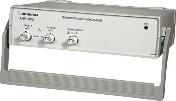

Генератор - приставка к ПК Актаком АНР-3122
Функциональный генератор предназначен для генерации стандартных сигналов, а также сигналов произвольной формы и используется при настройке, испытаниях различной электронной аппаратуры, при разработке и научно-исследовательских работах.
АНР-3122 USB Генератор сигналов произвольной формы АКТАКОМ
Оптулс
АНР-3122 АКТАКОМ
Актаком
63 996 ₽
  • Питание 220 В
  • Масса 1.3 кг
  • Габаритные размеры 210 × 70 × 260 мм
Технические характеристики АНР-3122
Общие характеристики
Количество выходных каналов
2
Форма выходных сигналов
произвольная или стандартная
Выбор формы для обоих каналов
независимый
ЦАП
12 бит
Максимальное число точек на канал
128 К
Отключаемый фильтр нижних частот
15 МГц
Максимальная частота оцифровки
80 МГц
Полоса частот по уровню 1%
0...10 МГц
Максимальный уровень выходного сигнала от пика до пика:
без дополнительного усилителя
с дополнительным усилителем
±2.5 В на нагрузке 50 Ом
±20 В на нагрузке 50 Ом
Шаг изменения напряжения выходного сигнала
не более 2.5 мВ;
10 мВ с усилителем
Пределы изменения сдвига сигнала по вертикали
±2.5 В
Длительность фронта прямоугольного сигнала
не более 20 нс
Частота дискретизации
выбирается от 2.44 кГц до 80 МГц
Погрешность
не более 10–6 от выходной частоты
Синхронизация
Выбор режимов синхронизации
перезапуск
однократный или непрерывный
источник
внешний или ручной (внутренний)
полярность
по восходящему или по спадающему фронту
Входной сигнал внешней синхронизации
форма
прямоугольный импульс
амплитуда
ТТЛ-уровень
длительность
не менее 25 нс
Выходной сигнал синхронизации
форма
амплитуда
ТТЛ-уровень на нагрузке 1 кОм
длительность
не менее 25 нс
