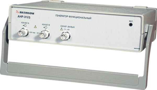

Генератор телевизионных сигналов - приставка к ПК Актаком АНР-3125
Прибор предназначен для измерения основных качественных показателей телевизионных трактов линий связи, радиопередающих телевизионных станций, трактов аппаратно-студийных комплексов, радиорелейных, тропосферных и космических линий связи черно-белого и цветного телевидения по периодическим испытательным сигналам в соответствии с ГОСТ 18471-83.
АНР-3125 USB Генератор телевизионных измерительных сигналов АКТАКОМ
Оптулс
АНР-3125 АКТАКОМ
Актаком
38 952 ₽
  • выдача на первом аналоговом выходе синхронизирующих и гасящих импульсов строк в соответствии со стандартом SECAM, периодических сигналов по ГОСТ 18471-83, а также любых измерительных сигналов, состоящих из стандартных элементов измерительного сигнала, предусмотренных ГОСТ 18471-83, размером до 25 строк;
  • выдача на втором аналоговом выходе синхронизирующих и гасящих импульсов строк в соответствии со стандартом SECAM;
  • выдача на цифровом выходе сигналов синхронизации прямоугольной формы с амплитудой, соответствующей уровню ТТЛ на нагрузке 1 кОм, длительностью не менее 25 нс;
  • возможность плавной регулировки амплитуды видеосигнала (уровень белого), синхронизирующих импульсов строк и уровень черного;
  • исключение синхронизирующих и гасящих импульсов строк из сигнала;
  • синхронизация с внешними устройствами;
  • запись и чтение данных в файлы и из файлов как в универсальном текстовом формате, так и в графическом виде;
  • обработка полученных данных с помощью внешних редакторов;
  • распечатка полученных данных на принтере;
  • выбор и настройка пользовательского интерфейса;
  • возможность сохранения и считывания настроек прибора.
Технические характеристики АНР-3125
Параметр
Значение
Количество аналоговых выходов
2
Количество цифровых выходов
1
Максимальное количество строк в сигнале
25
Номинальная амплитуда сигнала (на нагрузке 75 Ом)
–0.3 В … +0.7 В
Пределы регулирования амплитуды видео сигнала
0.25 В … 1.5 В
Пределы регулирования амплитуды «уровня черного»
0 В … 1.5 В
Пределы регулирования амплитуды синхросигналов
0 В … –0.5 В
