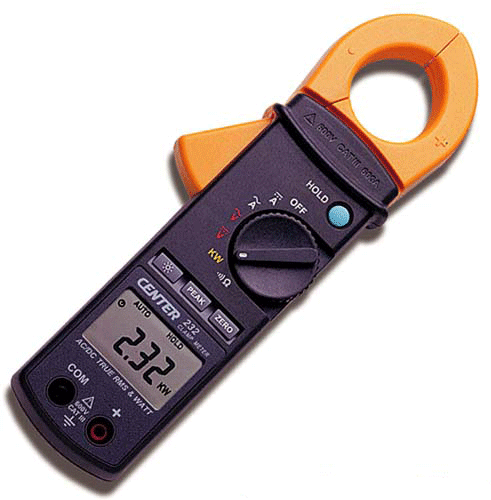

Клещи токоизмерительные Center 232
  • Измерение постоянного и переменного напряжения (до 600 В)
  • Измерение постоянного и переменного тока (до 600 А)
  • Измерение мощности до 360 кВт
  • Режим измерения мощности постоянного тока
  • Регистрация пиковых значений (10 мс)
  • Макс.

индицируемое число 9999
  • Подсветка дисплея
  • Удержание показаний, Δ-измерения, индикация полярности
  • Автоматический выбор предела измерения
  • Автовыключение питания
  • Скорость измерения 2.5 изм./с
  • Пиковый детектор 10 мс (режимы DCV, DCA, ACA, ACV)
  • Макс. диаметр провода 30 мм
  • Срок службы батареи 45 ч
  • Автовыключение 30 мин
  • Условия эксплуатации 0 °С…40 °С, отн. влажность не более 80 %
  • Габаритные размеры 218 × 64 × 30 мм
  • Масса 270 г (с батареей)
  • Источник питания 1.5 В × 2 (тип ААА)
  • Клещи токоизмерительные Center 232
    Технические характеристики Center 232
    Характеристики
    Значения
    Переменное
    напряжение
    Предел измерений
    600 В (автовыбор предела измерений)
    Погрешность
    ± (1.5 % + 5 ед. счета)
    Разрешение
    0.1 В
    Полоса частот
    50…500 Гц
    Измерение ср. кв. значения
    Синусоидальный сигнал
    произвольной формы (Trms)
    Защита входа
    1200 В пик.
    Постоянное
    напряжение
    Предел измерений
    600 В
    Погрешность
    ± (1.0 % + 2 ед. счета)
    Разрешение
    0.1 В
    Защита входа
    1200 В пик.
    Переменный ток
    Пределы измерений
    600 А
    Погрешность
    ± (2.5 % + 5 ед. счета)
    Максимальное разрешение
    0.1А
    Полоса частот
    50 …60 Гц 60 …500 Гц
    Измерение ср.кв. значения
    Защита входа
    1200 А пик.
    Постоянный ток
    Пределы измерений
    600 А
    Погрешность
    0.1А
    Защита входа
    1200 А пик.
    Сопротивление
    Предел измерений
    10000 Ом
    Погрешность
    ± (1.5 % + 3 ед. счета)
    Разрешение
    1 Ом
    Защита входа
    600 В ср. кв.
    Прозвон цепи
    Порог срабатывания
    100 Ом
    Индикация
    Непрерывный звуковой
    сигнал частотой 2 кГц
    Защита входа
    600 В ср. кв.
    Мощность
    постоянного тока (DC)
    Предел измерений
    100 кВт/ 360 кВт
    Разрешение
    10 Вт/0.1кВт
    Погрешность
    Мощность
    переменного тока (AC)
    Предел измерений
    100 кВт/ 360 кВт
    Разрешение
    10 Вт/0.1кВт
    Полоса частот
    50 …60 Гц
    60 …500 Гц
    Погрешность
    ± (2.5 % + 3 ед. счета)
    Center 232, Center232, 232, Center 232, Center 232, 232, Center 232 Center-232 232, Center 232 Center-232 232
