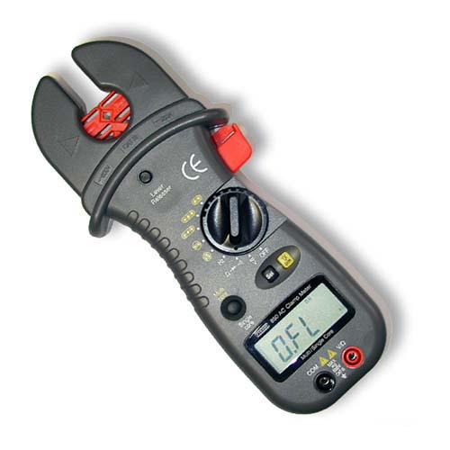

Токоизмерительные клещи Finest 850
  • Максимально индуцируемое число 2000 (3½)
  • Подсветка дисплея
  • Измерение без разрыва цепи и размыкания губок
  • Измерение переменного тока в 1-жильных проводах до 200 А, в 2-х и 3-х жильных (5 типов) проводах до 100 А
  • Удержание показаний
  • Система позиционирования измеряемого провода
  • Максимальный диметр кабеля 16 мм2
  • Тип преобразователя
    • трансформатор тока (одножильный провод)
    • планарные магнито-сенсорные катушки (мн.
 Купить Цена

жильн.)
  • Скорость измерения 3 изм./с
  • Источник питания 9 В (тип «Крона»)
  • Срок службы источника питания 180 ч
  • Автовыключение 30 мин
  • Габаритные размеры 199x65x28 мм
  • Масса 350 г
  • Токоизмерительные клещи Finest 850
    Технические характеристики Finest 850
    Параметр
    Значения
    ТТД нормируются при: (23 ± 5) °С,
    отн. влажность <80 %
    (2-х, 3-х жильный
    провод)
    Переменный ток
    Пределы измерений
    (автовыбор)
    200 А
    100 А
    Погрешность
    ±(1.5 % + 3 ед. счета)
    ± (5.0 % +10 ед. счета)
    Максимальное
    разрешение
    0.1 А
    Полоса частот
    45 Гц...1 кГц
    45 Гц...400 Гц
    Измерение ср.кв.
    значения
    Синусоидальный сигнал
    Переменное
    напряжение
    Пределы измерений
    (автовыбор)
    200 В
    600 В
    Погрешность
    ± (0.8 % + 3 ед. счета)
    ± (1.2 % + 3 ед. счета)
    Макс. разрешение
    0.1 В
    1 В
    Полоса частот
    45...500 Гц
    Измерение ср. кв.
    значения
    Защита входа
    600 В
    Постоянное
    напряжение
    Пределы измерений
    200 В
    600 В
    Погрешность
    ± (0.5 % + 3 ед. счета)
    ±(1.0 % + 3 ед. счета)
    Макс. разрешение
    0.1 В
    1 В
    Защита входа
    600 В
    Сопротивление
    Пределы измерений
    2000 Ом
    Погрешность
    ± (1.0 % + 5 ед. счета)
    Макс. разрешение
    1 Ом
    Защита входа
    600 В
    Прозвон цепи
    Порог срабатывания
    150м
    Индикация
    Непрерывный звуковой сигнал частотой 2 кГц
    Защита входа
    600 В
    Испытание P-N
    Максимальный ток теста
    15 мА
    Напряжение теста
    3.3 В
    Погрешность
    ± (1.5 % + 5 ед. счета) для U=0.4…0.8 В
    Защита входа
    600 В
    850, Finest850, Finest 850, 850, Finest 850, Finest 850, 850 Finest-850 Finest 850, 850 Finest-850 Finest 850
