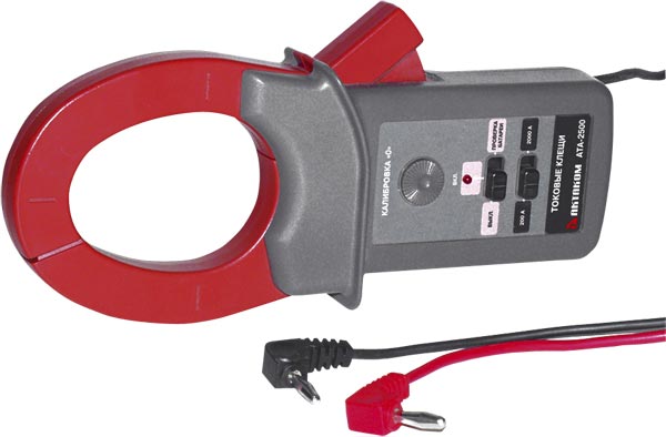

Для работы достаточно иметь любой мультиметр или вольтметр, измеряющий постоянное и переменное напряжение в диапазонах 200 мВ и 2 В. При подключении адаптера к мультиметру результаты измерений отображаются на дисплее мультиметра, а подключив устройство к осциллографу, можно исследовать форму сигнала.
  • Датчик тока на эффекте Холла
  • Установка «0» встроенным регулятором
  • Индикатор разряда батареи
  • Питание 9 В
  • Масса 414 г
  • Габариты 210 × 64 × 33 мм
Токовые клещи-адаптер Актаком АТА-2500
Технические характеристики АТА-2500
Измеряемый параметр
Диапазон
Погрешность
Измерение постоянного тока
0...200 А
±(1.5%+1 А)
0...2000 А
±(2%+5 А)
Измерение переменного тока
0...200 А
±(1.5%+1 А)
0...2000 А
±(2%+5 А)
Максимальный диаметр охватываемого проводника 50 мм
Частотный диапазон 40...400 Гц
Выходной сигнал: 1 мВ пост. на 1 А пост. тока; 1 мВ перем. на 1 А перем. тока
