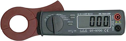

Токоизмерительные клещи CEM DT-9700
  • 3½ рязрядный ЖК дисплей (максимум дисплея 1999)
  • 2 … 3 замера в секунду
  • Кнопка фиксации показаний
  • Обнуление показаний для измерения постоянного тока
  • Раскрыв клещей 30 мм
  • Габариты 208 × 43 × 33 мм
  • Вес 290 г
