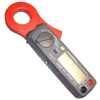

Токоизмерительные клещи CEM DT-9700T
  • 3½ рязрядный ЖК дисплей (максимум дисплея 1999)
  • Измерение истиных среднеквадратичных значений тока
  • 2 … 3 замера в секунду
  • Кнопка фиксации показаний
  • Обнуление показаний для измерения постоянного тока
  • Раскрыв клещей 30 мм
  • Габариты 209 × 43 × 30 мм
  • Вес 285 г
Технические характеристики DT-9700T
Измеряемый параметр
Предел
Разрешение
Точность
Постоянный ток
200 А
100 мА
±3.5% ±6 ед счета
600 А
1 А
±3.5% ±3 ед счета
Переменный ток
50…60 Гц
60…100 Гц
100…400 Гц
400…1000 Гц
200А
100 мА
±3% ± 4 ед
±3% ± 7 ед
±3% ± 10 ед
±3% ± 30 ед
600 А
1 А
±3.5% ± 4 ед
±3.5% ± 7 ед
±3.5% ± 10 ед
±3.5% ± 30 ед
Постоянное напряжение
(входное сопротивление 10 МОм)
600 В
1 В
±1% ±2 ед счета
Переменное напряжение
600 В
1 В
50…60 Гц
40…400 Гц
400…1000 Гц
±1.5% ± 3 ед
±2% ± 10 ед
±2% ± 25 ед
Температура
(термопара типа К)
-20°С…1370°С
1°С
±3% ± 3 ед счета (Ј150°С)
±3% (>150°С)
Сопротивление
2000 Ом
1 Ом
±1% ±2 ед счета
Прозвонка цепи
Звуковой сигнал <25 Ом (приблизит.)
