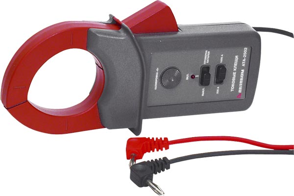

Для работы достаточно иметь любой мультиметр или вольтметр, измеряющий постоянное и переменное напряжение в диапазонах 200 мВ и 2 В. При подключении адаптера к мультиметру результаты измерений отображаются на дисплее мультиметра, а подключив устройство к осциллографу, можно исследовать форму сигнала.
  • Датчик тока на эффекте Холла
  • Установка «0» встроенным регулятором
  • Диаметр обхвата 48 мм
  • Базовая погрешность 1.5%
  • Индикатор разряда батареи
  • Габариты 190 × 64 × 33 мм
  • Вес 345 г
  • Питание 9 В
Токовые клещи-адаптер Актаком АТА-2502
Технические характеристики АТА-2502
Измеряемый параметр
Диапазон
Погрешность
Постоянный ток
0…200 А
±(1.5%+1 А)
0…1000 А
±(2%+5 А)
Переменный ток
0…200 А
±(1.5%+1 А)
0…1000 А
±(2%+5 А)
Максимальный диаметр
охватываемого проводника
33.5 мм
Частотный диапазон
40…400 Гц
Выходной сигнал
1 мВ пост. на 1 А пост. тока;
1 мВ перем. на 1 А перем. тока
