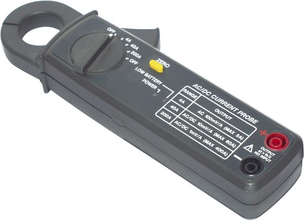

Токовые клещи-адаптер Актаком АТА-2504
Токовые клещи-адаптер, при подключении к мультиметру, результаты измерений отображаются на дисплее мультиметра, а подключив токовые клещи-адаптер к осциллографу можно исследовать форму сигнала.

  • Датчик на эффекте Холла
  • Диаметр обхвата 23 мм
  • Базовая погрешность 1%
  • Габариты 183 × 61.3 × 35.6 мм
  • Вес 190 г
  • Питание 2 батареи по 1.5 В типа АА
Технические характеристики АТА-2504
Измеряемый параметр
Диапазон
Выход
Погрешность
Чувствительность
Измерение постоянного тока
0...4 А
100 мВ/А
±(0.02 Iизм + 0.005 А)
0.1 мВ/1 мА
0...40 А
10 мВ/А
±(0.01 Iизм + 0.02 А)
0.1 мВ/10 мА
0...150 А
1 мВ/А
±(0.01 Iизм + 0.2 А)
0.1 мВ/100 мА
150...200 А
1 мВ/А
±(0.022 Iизм + 0.2 А)
0.1 мВ/100 мА
Измерение переменного тока
0...4 А
100 мВ/А
0.1 мВ/1 мА
0...40 А
10 мВ/А
±(0.015 Iизм + 0.03 А)
0.1 мВ/10 мА
0...150 А
1 мВ/А
±(0.015 Iизм + 0.3 А)
0.1 мВ/100 мА
150...200 А
1 мВ/А
0.1 мВ/100 мА
Частотный диапазон
40…400 Гц
АТА2504, АТА 2504, АТА2504, АТА 2504, АТА 2504, АТА2504, АТА-2504 АТА 2504 АТА2504, АТА-2504 АТА 2504 АТА2504
