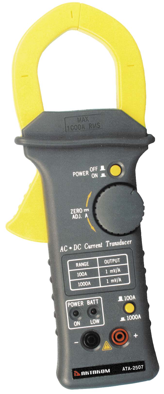

Токовые клещи-адаптер Актаком АТА-2507
При подключении к осциллографу этот адаптер позволяет наблюдать форму тока, протекающего в исследуемой цепи.
Контест
АТА-250723 109 ₽
Используемый в качестве чувствительного элемента датчик Холла позволяет проводить измерения в цепях переменного и постоянного тока.
  • Максимальный диаметр захвата до 50.8 мм
  • Индикатор разряда батареи
  • Индикатор включения прибора
  • Габаритные размеры 32 × 64 × 260 мм
  • Масса 780 г
  • Питание 9 В
Технические характеристики АТА-2507
Диапазон
Разрешение
Погрешность
Постоянный ток
40…65 Гц
65 Гц…1 кГц
1…2 кГц
100 А
1 мВ / 1 А
±(1.5 % + 0.3 А)
±(1.5 % + 0. А)
±(2 % + 0.5 А)
±(3 % + 1 А)
1000 А
1 мВ / 1 А
±(2 % + 1 А)
±(2 % + 1 А)
±(2.5 % + 1 А)
±(4 % + 3 А)
