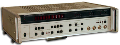

Измеритель иммитанса Калибр Е7-14
Цифровой прибор Е7-14 предназначен для измерения иммитансов различных электрорадиокомпонентов: резисторов, конденсаторов, катушек индуктивности, полупроводниковых приборов на трех измерительных частотах: 100 Гц, 1 кГц, 10 кГц.
0,001 пФ-1 Ф,1 нГн-16 кГн, 0,0001 Ом-1 ГОм, 100 Гц, 1 и 10 кГц Е7-14 Измеритель иммитанса
