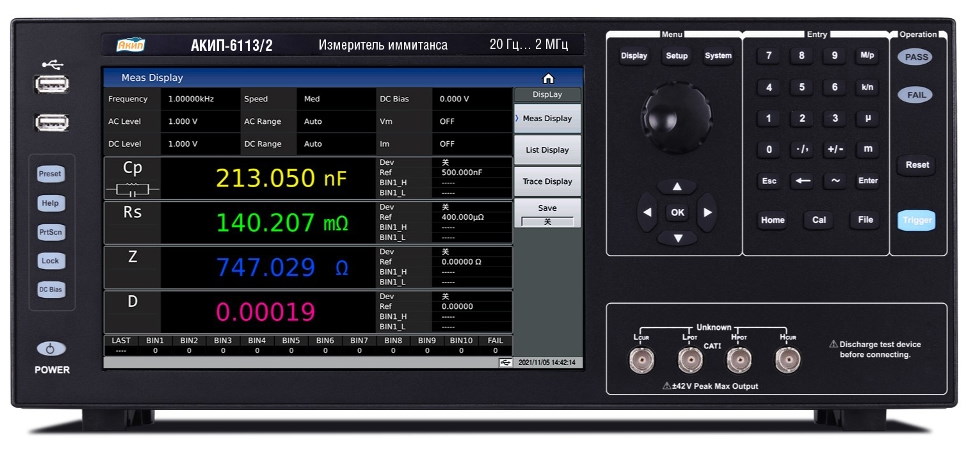

Представляем новую серию измерителей иммитанса – АКИП-6113. Серия состоит из двух моделей, которые отличаются диапазоном частот тест-сигнала 20 Гц - 500 кГц (АКИП-6113/1), 20 Гц – 2 МГц (АКИП-6113/2).
Новые измерители иммитанса обеспечивают тестирование и анализ 18 параметров: комплексное сопротивление на переменном токе (R, Z, X), сопротивление на постоянном токе (RDC), ЭПС (ESR), проводимость (G, Y, B),  ёмкость (Сs/ Cs), индуктивность (Ls/ Ls), тангенс угла потерь (D), добротность (Q), фазовый угол °/rad (q).
Погрешность измерений в диапазоне нормированных значений ±0,05 % …±5% (в зависимости от уровня/ частоты). Напряжение тест-сигнала регулируется до 20 Вскз. На борту предусмотрен источник смещения по напряжению/ току (DC Bias): ±40 В / ±100 мА, также встроен дополнительный источник тока до 2 А. Частота тест-сигнала устанавливается от 20 Гц, максимальное разрешение 0.1 мГц. Приборы оснащены удобным пользовательским интерфейсом управления и программирования (начальный уровень Linux), встроенной помощью оператору (справочные файлы).
В новинках применен большой сенсорный ЖК-дисплей (диагональ 25 см, разрешение 1280 × 800 точек), измерители имеют высокое быстродействие (до 1000 изм/ с), широкие функциональные возможности по выполнению измерений радиокомпонентов, сбору и анализу информации.
