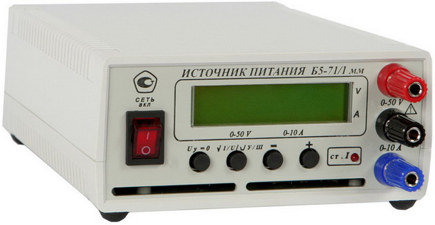

Источник питания РИПиРК Б5-71/1ММ
  • расширенный токовый диапазон
  • новый простой интерфейс, оптимизированный для минимизации затрат времени при использовании данных источников питания
  • внешнее управление по RS232
  • оперативное отключение выхода
  • одновременная индикация 4 параметров
  • масса не более 1.45 кг
  • габаритные размеры не более 135 × 213 × 60 мм
Импульсный источник питания 0-30В, 0-10А, 1 канал, разрешение 10мВ 10мА, малый уровень пульсаций, одновременная индикация тока и напряжения, защита выхода от...

Технические характеристики Б5-71/1ММ
Диапазон выходных напряжений, В
от 0.01 до 50.00 В
шаг установки
0.01 В
Диапазон выходного тока, А
от 0.01 А до 10 А (до 30.00 В)
от 0.01 А до 4 А (от 0.01 до 50.00 В)
шаг установки
0.01 А
Пульсации выходного напряжения
около 0.3 мВ
Выходная мощность
300 Вт
Диапазон измерения выходного напряжения, В
от 0.0 до 50.00
Диапазон установки уровня выходного напряжения, В
от 0.01 до 50.00
Диапазон измерения выходного тока, А
от 0.0 до 10.00
Диапазон установки уровня выходного тока, А
при установке выходного напряжения от 0.01 до 75.00 В
от 0.10 до 6.00
при установке выходного напряжения от 0.01 до 30.00 В
от 0.10 до 10.00
Погрешность установки уровня выходного напряжения, В, не более
±(0.002 Uуст + 0.15),
где Uуст - установленное значение выходного напряжения, В
Погрешность установки уровня выходного тока, А, не более
±(0.02 Iмакс + 0.05),
где Iмакс - наибольшее значение выходного тока, А
Абсолютная погрешность измерения выходного напряжения, В, не более
±(0.002 Uизм + 0.30),
где Uизм - измеренное значение выходного напряжения, В
Абсолютная погрешность измерения выходного тока, А, не более
Нестабильность выходного напряжения при изменении входного
напряжения питающей сети на 23 В от номинального значения
в режиме стабилизации напряжения, В, не более
±(0.001 Uмакс + 0.003)
Нестабильность выходного тока при изменении входного напряжения
питающей сети на 23 В от номинального значения в режиме
стабилизации тока, А, не более
Нестабильность выходного напряжения при изменении тока нагрузки
±(0.001 Uмакс + 0.02)
Нестабильность выходного тока при изменении напряжения нагрузки
в режиме стабилизации тока, А, не более
Нестабильность выходного напряжения от времени (в течение 8 ч), мВ,
не более
±70
Нестабильность выходного тока от времени (в течение 8 ч), А, не более
± (0.02 Iмакс +0.05)
Максимальное отклонение выходного напряжения
при изменении нагрузки
от 0.9 максимального значения до 0
и от 0 до 0.9 максимального значения
0.1
Пульсации выходного напряжения в режиме стабилизации напряжения
не более 1 мВ эффективного значения
или 25 мВ амплитудного значения
Пульсации выходного тока в режиме стабилизации тока
не более 10 мА эффективного значения
