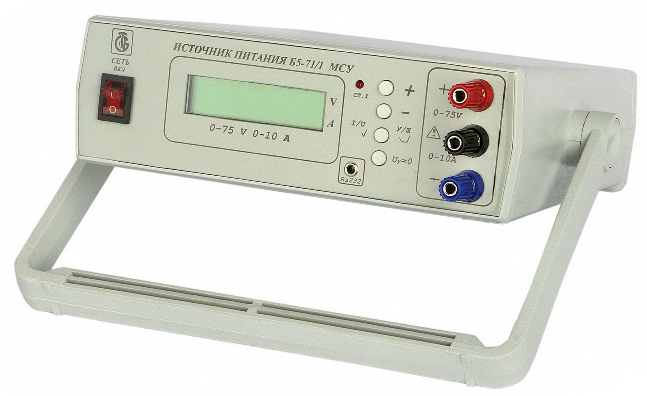

Источник питания Радиоспектр Б5-71/1МСУ
  • расширенный токовый диапазон
  • новый простой интерфейс, оптимизированный для минимизации затрат времени при использовании данных источников питания
  • внешнее управление по RS-232
  • оперативное отключение выхода
  • одновременная индикация 4 параметров
  • выходная мощность 300 Вт
  • мощность, потребляемая от сети питания переменного тока 230 В при номинальном напряжении не более 400 В·А
  • масса не более 2.5 кг
  • габаритные размеры не более 250 × 285 × 70 мм
Диапазон выходных напряжений тока- от 0,01 до 75,00 В Диапазон выходных токов от 0,01 до 10,00 А Источник питания предназначен для...

Технические характеристики Б5-71/1МСУ
Диапазон выходных напряжений, В
от 0.01 до 75.00 В
шаг установки
0.01 В
Диапазон выходного тока, А
от 0.01 А до 10 А (до 30.00 В)
от 0.01 А до 4 А (от 30.01 до 75.00 В)
шаг установки
0.01 А
Диапазон измерения выходного напряжения, В
от 0.0 до 75.0
Диапазон установки уровня выходного напряжения, В
от 0.01 до 75.00
Диапазон измерения выходного тока, А
от 0.0 до 10.0
Диапазон установки уровня выходного тока, А
при установке выходного напряжения от 0.01 до 75.00 В
от 0.10 до 4.00
при установке выходного напряжения от 0.01 до 30.00 В
от 0.10 до 10.00
Погрешность установки уровня выходного напряжения, В, не более
± (0.002 Uуст + 0.15),
где Uуст - установленное значение
Погрешность установки уровня выходного тока, А, не более
± (0.02 Iмакс + 0.05),
где Iмакс - наибольшее значение
выходного тока, А
Абсолютная погрешность измерения выходного напряжения, В, не более
± (0.002 Uизм + 0.30),
где Uизм - измеренное значение
Абсолютная погрешность измерения выходного тока, А, не более
выходного тока, А
Нестабильность выходного напряжения при изменении входного
напряжения питающей сети на 23 В от номинального значения
в режиме стабилизации напряжения, В, не более
± (0.001 Uмакс + 0.003)
Нестабильность выходного тока при изменении входного
в режиме стабилизации тока, А, не более
Нестабильность выходного напряжения при изменении тока нагрузки
± (0.001 Uмакс + 0.02)
Нестабильность выходного тока при изменении напряжения нагрузки
Нестабильность выходного напряжения от времени
(в течение 8 ч), мВ, не более
± 70
Нестабильность выходного тока от времени (в течение 8 ч), А, не более
± (0.02 Iмакс +0.05)
Максимальное отклонение выходного напряжения при изменении нагрузки
от 0.9 максимального значения до 0 и от 0 до 0.9 максимального значения
0.1
Пульсации выходного напряжения в режиме стабилизации напряжения
не более 1 мВ эффективного значения
или 25 мВ амплитудного значения
Пульсации выходного тока в режиме стабилизации тока
не более 10 мА эффективного значения
