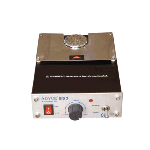

  • здравствуйте люди добрые ! полгода пользуюсь девайсом AOYUE -853 ,началась переменная температура например когда ставлю на 300 градусов реальная температура 200 гр и держит 2-3 минуты затем падает до 150 гр и играет так от 150 до 160гр может кто-нибудь сталкивался с такой проблемой или у кого-то есть схема, помогите пожалуйста, заранее большое спасибо,
  • Большая часть причин Вашей проблемы, плохой контакт токоведущих проводов, недостаточное усилие прижима датчика, высыхание теплопроводящей пасты. Осмотрите внимательно станцию, если механических повреждений не обнаружите, придется искать схему.
  • Ещё была подобная проблема с Lukey 702, там "гуляла" температура паяльника оказалась бракованная партия, причина операционник по термопаре. После замены на более качественный проблема исчезла.
