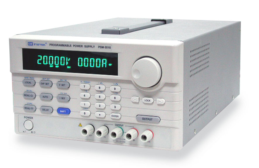

Источник питания Good Will PSM-2010
  • Один канал, два диапазона индикации
  • Высокое разрешение (1 мВ, 1 мА)
  • Высокая стабильность, низкие пульсации
  • Режимы стабилизации напряжения и тока
  • Защита от перенапряжения, перегрузки, перегрева
  • Звуковая индикация
  • Электронное отключение нагрузки
  • Выход для подключения удаленной нагрузки
  • Автовоспроизведение до 100 профилей
  • Интерфейсы: RS-232, GPIB
  • Вакуумно-флюоресцентный индикатор
  • Напряжение питания 100/ 120/220/240 В (±10%), 50 / 60 Гц
  • Габаритные размеры 230 × 140 × 380 мм
  • Масса 10 кг
Good Will PSM-2010
8 В 20А или 20 В 10 А защита от перегрева, перенапряжения, перегрузки, память 100 профилей, интерфейсы RS-232 + GPIB

Технические характеристики PSM-2010
Характеристики
 Значения
Выходные параметры
Выходное напряжение
Диапазон 1
0…8 В
Диапазон 2
0…20 В
Выходной ток
Диапазон 1
0…20 А
Диапазон 2
0…10 А
Стабилизация
напряжения
Нестабильность
При изменении напряжения питания: ± (0.01 % + 2 мВ)
При изменении тока нагрузки: ± (0.01 % + 2 мВ)
Уровень пульсаций
350 мкВ, 3 мВ пик-пик
Время установления
≤ 100 мс при изменении (0.1...0.9/ 0.9...0.1) × Uмакс.
Температурный
коэффициент
≤ (10–4 + 3 мВ) 0°C...40°C
Стабилизация тока
Нестабильность
При изменении напряжения питания: ± (0.01 % + 250 мкА)
При изменении напр.
на нагрузке: ± (0.01 % + 250 мкА)
Уровень пульсаций
≤ 2 мАср.кв.
Температурный
коэффициент
≤ (10–4 + 3 мА) 0°C...40°C
Установка выходных
параметров
Дискретность установки
1 мВ; 1 мА
Погрешность установки
± (0.05%+ 10 мВ)
± (0.2%+ 10 мА)
Дистанционное
управление
Интерфейс
RS-232, GPIB
Программирование
Язык программирования SCPI
