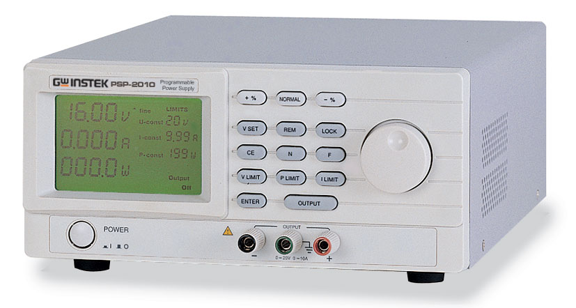

Источник питания Good Will PSP-2010
  • Максимальная мощность 200 Вт
  • Дискретность установки параметров: 10 мВ, 2 мА
  • Установка параметров при отключенной нагрузке
  • Индикация тока и напряжения на большом ЖК дисплее
  • Защита от перегрузки, перенапряжения и перегрева
  • Интеллектуальная регулировка скорости вращения вентилятора охлаждения
  • Функция блокировки клавиш лицевой панели
  • Программирование выходных параметров в абсолютных и относительных (%) величинах
  • Высокий КПД
  • Интерфейс RS-232
  • Напряжение питания 115 В/230 В ± 15%, 50/60 Гц
  • Габаритные размеры 225 × 100 × 305 мм
  • Масса 4 кг

Технические характеристики PSP-2010
Характеристики
Значения
Выходные параметры
Выходное напряжение
0…20 В
Выходной ток
0…10 А
10 мВ; 5 мА
Стабилизация напряжения
Нестабильность
При изменении напряжения питания: ≤ 0.05%
При изменении тока нагрузки: ≤ 10 мВ
Уровень пульсаций
≤ 20 мВср.кв.
Стабилизация тока
Нестабильность
При изменении напряжения на нагрузке: ≤ 5 мА
Уровень пульсаций
≤ 10 мАср.кв.
Установка выходных параметров
Смотри таблицу выше
Погрешность установки
± (0.05% + 3 ед.
счета)
± (0.3% + 10 ед. счета)
Дистанционное управление
Интерфейс
RS-232
