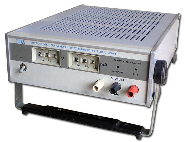

Источники постоянного тока общего применения предназначены для питания радиотехнических устройств стабилизированным напряжением и током и лабораторных и цеховых условиях.
Источник постоянного и переменного тока
Контест
Б5-44А24 000 ₽
Наличие дистанционного управления позволяет использовать их в АИС. Величина выходного напряжения и тока может регулироваться вручную и дистанционно электрическими сигналами в коде 8-4-2-1. В зависимости от положения органов управления и от величины нагрузки источники питания могут работать в режимах стабилизации напряжения или тока. Переход от одного режима к другому происходит автоматически при превышении нагрузки (тока или напряжения) установленного значения, обеспечивая тем самым защиту источника питания и потребителя от перегрузки. Предусмотрена возможность работы источника как с изолированным выходом, так и при заземлении клеммы любой полярности. Выходное напряжение гарантируется не только на клеммах, но и непосредственно на нагрузке, что достигается за счет использования четырехпроводной системы подключения нагрузки к источнику.
