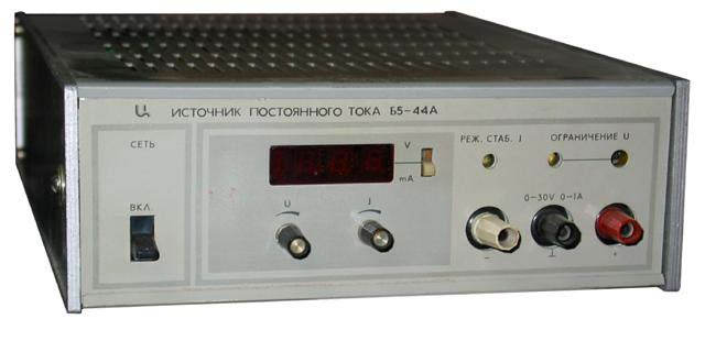

Источники питания постоянного тока предназначены для стабилизации постоянного напряжения или тока в зависимости от установленного режима.
Источник постоянного и переменного тока
Контест
Б5-44А24 000 ₽
Приборы выполнены с использованием силового питающего трансформатора и линейного стабилизатора напряжения и силы тока. Источники имеют плавную регулировку выходного напряжения и тока, которая осуществляется с передней панели двухоборотным потенциометром с высокой разрешающей способностью. Предусмотрена работа источника как с изолированым выходом, так и при заземлении клеммы любой полярности. Возможность подключения по четырех проводной схеме обеспечивает гарантированое выходное напряжение непосредственно на нагрузке. Прибор имеет цифровую индикацию выходных параметров. Допускается последовательное или параллельное соединения двух приборов.
  • Масса 4.5 кг
  • Габариты 228 × 308 × 80 мм
Источник питания Измеритель (Абовян) Б5-44А
Технические характеристики Б5-44А
Параметр
Значение
Пределы установки
напряжения
0…30 В
тока
0…1 А
Нестабильность при изменении напряжения сети на ±10%
напряжения
0.01%
тока
0.005%
Нестабильность при изменении нагрузки от 0 до 0.9 макс.
напряжения
0.05%
тока
0.1%
Эффективное значение напряжения пульсаций
0.2 мВ
