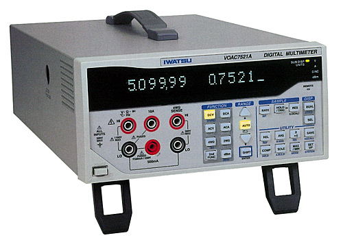

Мультиметр Iwatsu VOAC7521A
  • Индикатор 5½ разрядов, максимальное индицируемое число 509999
  • Двойной дисплей
  • Измерение истинных среднеквадратичных значений
  • Режекторые и усредняющие фильтры
  • Режим слаботочного измерения сопротивлений
  • Автоустановка нуля
  • Комбинированные измерения
  • Математические функции
  • 3000 ячеек памяти
  • Интерфейс RS-232 (опция – GPIB)
  • Масса 3.5 кг
  • Габариты 210 × 99 × 353 мм
