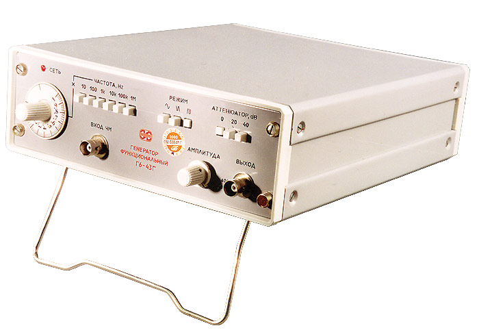

Генератор сигналов ГЗИП Г6-43Г
  • Вход для автоматического управления (модулирования) частотой.
  • Потребляемая мощность не более 10 В·А
  • Габаритные размеры 210 × 270 × 80 мм
  • Масса 2.0 кг
Технические характеристики Г6-43Г
Параметр
Значение
Форма сигнала
Синусоидальный, треугольный, прямоугольный
Диапазон частот с плавной регулировкой частоты
1 Гц … 1 МГц
диапазоны
1-10 Гц
10 … 100 Гц
100 … 1000 Гц
1 … 10 кГц
10 … 100 кГц
0.1 … 1 МГц
Максимальное напряжение выходного сигнала:
при работе на согласованную
нагрузку 600 Ом
10 В от пика до пика
при работе без нагрузки
20 В
Ступенчатое ослабление выходного сигнала
0, –20, –40 дБ
Плавное ослабление выходных
сигналов по основному выходу
в пределах 20 дБ
Полярность управления
любая
Максимальная амплитуда
5 В
Коэффициент гармоник синусоидального сигнала
в диапазоне от 20 кГц до 199 кГц
не более 5%
