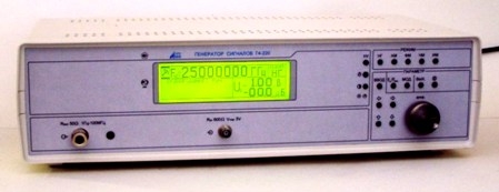

Работа генератора Г4-220 основана на принципе прямого цифрового синтеза частоты (Direct Digital Synthesizers, DDS).

Генерируемый сигнал синтезируется со свойственной цифровым системам точностью. Частота, амплитуда и фаза сигнала в любой момент времени точно известны и подконтрольны.
  • Пять режимов работы:
    • НГ - режим немодулированных колебаний
    • АМ - режим с амплитудной модуляцией от внутреннего или внешнего сигнала
    • ЧМ - режим частотной модуляции от внутреннего или внешнего сигнала
    • ФМ - режим фазовой модуляции от внутреннего или внешнего сигнала
    • ИМ - режим импульсной модуляции от внутреннего или внешнего сигнала
  • Встроенный интерфейс RS-232
  • Напряжение питающей сети (220±22) В частотой (50±2) Гц
  • Масса не более 8 кг
  • Габаритные размеры 474 × 131 × 260 мм
