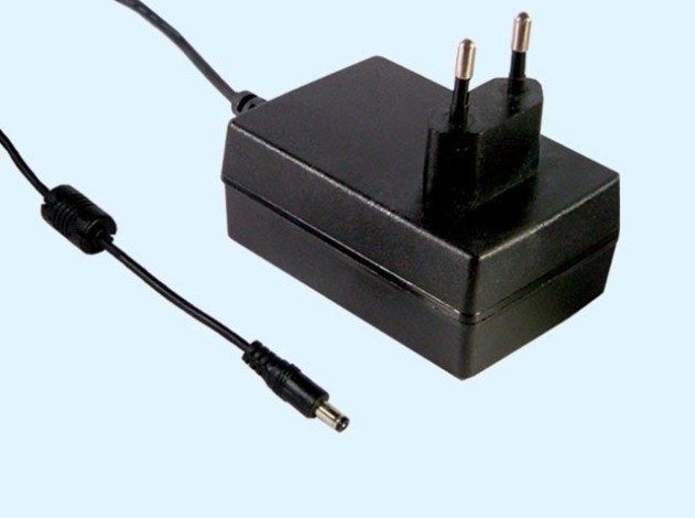

  • Вилка европейского стандарта
  • Защита от короткого замыкания, перегрузки и перенапряжения
  • Габариты 79 × 54 × 33 мм
  • Вес 220 г

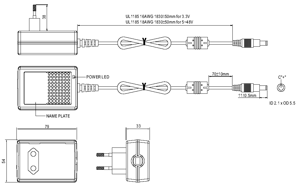

Габаритный чертеж адаптеров серии ES18E
Кликните для увеличения
