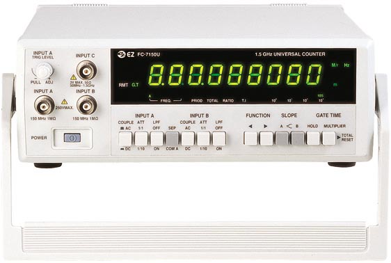

Частотомер EZ Digital FC-7150U
ПроизводительEZ Digital
СерияFC-7xxx
МодельFC-7150U
  • Регулировка уровня синхронизации
  • Режим измерения временных интервалов
  • Режим измерения отношения частот двух входных сигналов
  • Выбор входов, по отдельности или сразу оба
  • Вход для подключения внешнего опорного генератора, 9-разрядный цифровой дисплей
  • Аттенюатор
  • Автопроверка
  • Измерение периода повторения сигналов
  • Подсчет общего количества импульсов
  • Фильтр низких частот
  • Линейный фильтр
  • Питание ~115/230 В ±10% / 50/60 Гц
  • Диапазон рабочих температур 0…40 °C
  • Габариты 225 × 260 × 80 мм
  • Вес ~ 2 кг

Технические характеристики частотомеров серии FC-7xxx
Спецификация
Модель
FC-7150U
FC-7015U
FC-7150
FC-7015
Измерение частоты
Дисплей
9 знаков, зеленый светодиодный
(Overflow, Gate time, mHz, kHz, MHz, ns, µs, ms, s, Hold)
Диапазон
0.1 Гц…1.5 ГГц
0.1 Гц…100 МГц
0.1 Гц…1.5 ГГц
0.1 Гц…100 МГц
Время счета
0.01 с, 0.1 с, 1 с, 10 с
Разрешение
1 нГц…10 Гц
Точность
± разрешение ± ошибка времени счета ±1 ед.
Входные
характеристики
Каналы
A, B, C
A, B
A, C
A
Чувствительность
Входы A, B: 20 мВ с.к.з., вход C: 30 мВ с.к.з.
Импеданс
Входы A, B: 1 МОм || <40 пФ, вход C: 50 Ом
Максимальное
напряжение
Входы A, B: 250 В с.к.з., вход C: 3 В с.к.з.
Аттенюатор
Входы A, B: ×1, ×10
Полярность
синхронизации A, B
«+», «–», переключаемая
Уровень
синхронизации A
Предварительно установленный или по выбору
Фильтр НЧ
Входы A, B: 100 кГц, –3 дБ
Дополнительные
функции
для входа A
Период
Диапазон: 10 мс…10 с
Разрешение: 1 пс…1 нс
Точность: ± разрешене ± ошибка уровня синхронизации ± 1 ед.
Подсчет числа
импульсов
Диапазон: 5 Гц…30 МГц
Емкость счетчика: 0…999999999 (макс.)
Об./мин
6…900 ×106 об./мин
Функция
сравнения
для входов A, B
Временной
интервал (A→B)
Диапазон: 0.1 мкс…10 с
НЗЦ*: 100 нс
разрешение: ± НЗЦ
Точность: ± разрешение ± 1 ед.
Отношение (A/B)
Диапазон: вход A: 0.1 Гц…10 МГц
вход B: 0.1 Гц…10 МГц
НЗЦ: A×N / B, N = 1…1000
Точность: ± 1 ед.
A
± ошибка уровня синхронизации B ± A
опорного
генератора
Внутренний
опорный генератор
Частота: 10 МГц TCO
Старение: < 3×10–7 / мес.
Температурная стабильность: < 5×10-6 (0…+50 °C)
Влияние питающего напряжения: < 1×10–7 при изменении на 10%
Выход частоты
Частота: 10 МГц, амплитуда : 2.5 В п-п, импеданс ~500 Ом
Внешний вход
Частота: 10 МГц, амплитуда : 20 мВ…5 В с.к.з., импеданс ~500 Ом
*) НЗЦ – Наименьшая Значащая Цифра
