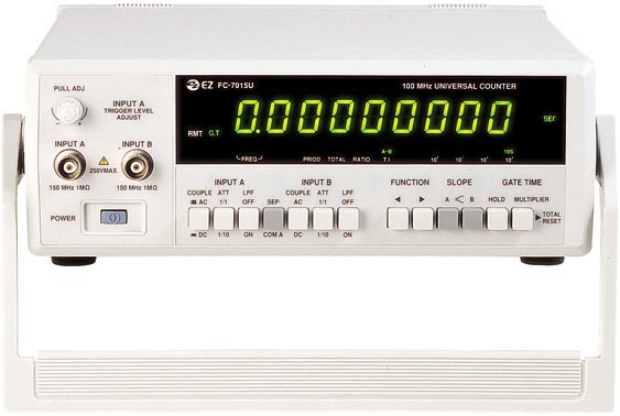

Частотомер EZ Digital FC-7015U
ПроизводительEZ Digital
СерияFC-7xxx
МодельFC-7015U
  • Регулировка уровня синхронизации
  • Режим измерения временных интервалов
  • Режим измерения отношения частот двух входных сигналов
  • Выбор входов, по отдельности или сразу оба
  • Вход для подключения внешнего опорного генератора, 9-разрядный цифровой дисплей
  • Аттенюатор
  • Автопроверка
  • Измерение периода повторения сигналов
  • Подсчет общего количества импульсов
  • Фильтр низких частот
  • Линейный фильтр
  • Питание ~115/230 В ±10% / 50/60 Гц
  • Диапазон рабочих температур 0…40 °C
  • Габариты 225 × 260 × 80 мм
  • Вес ~ 2 кг
