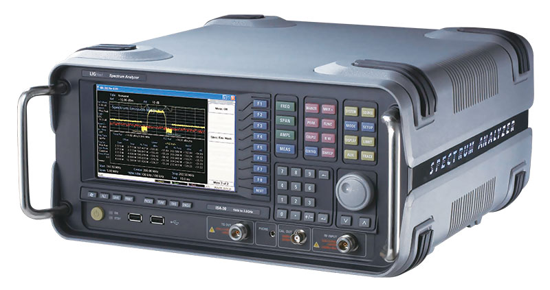

Анализатор спектра LIG Nex1 ISA-265
ПроизводительLIG Nex1
СерияISA
МодельISA-265
Анализаторы спектра серии ISA
  • Диапазон частот от 1 кГц до 3 ГГц / 8 ГГц / 13.2 ГГц / 26.5 ГГц
  • Открытая платформа на базе Win XP
  • Высокая точность измерения уровня (от ±0.5 дБ) и линейность шкалы ( ±0.1 дБ)
  • Собственные шумы при полосе пропускания 1 Гц не более (-144 дБмВт), фазовые шумы -115 дБн/Гц
  • Большой динамический диапазон: гармонические искажения не более 80 дБ
  • Полностью цифровой тракт ПЧ с полосами пропускания от 30 Гц до 5 МГц, фильтры БПФ от 1 до 300 Гц
  • Векторный демодулятор с полосой 30 МГц и ПО для базового анализа цифровой модуляции
  • Режим частотомера, автоматические и маркерные измерения, измерение фазовых шумов
  • Режим спектральной маски – отображение изменения сигнала во времени с помощью цветовой градации
  • Демодулятор АМ/ЧМ
  • Интерфейсы USB 2.0, LAN, VGA, GPIB, RS-232
  • Процессор 2 ГГц, съемный жесткий диск 80 ГГб
  • Опция батарейного питания
  • Опция следящего генератора до 3 ГГц / 6ГГц
  • Опция измерения ЭМС (детекторы, полосы пропускания ПО) и опция внешнего пре-селектора
  • Современный дизайн, портативное исполнение
  • Большой широкоформатный цветной сенсорный ЖК дисплей 18 см с разрешением 800×480
  • Напряжение питания 100…240 В, 48…63 Гц
  • Габариты 373 ×194 × 401 мм
  • Масса
ISA-30
ISA-80
ISA-132
ISA-265
11 кг
12.8 кг
13 кг
13.4 кг
Анализатор спектра LIG Nex1 ISA-30
Технические характеристики анализаторов спектра серии ISA
Характеристики
ISA-30
ISA-80
ISA-132
ISA-265
Частота
Частотный диапазон
1 кГц…3 ГГц
1 кГц…8 ГГц
1 кГц…13.2 ГГц
1 кГц…26.5 ГГц
Погрешность источника
опорной частоты
±1×10–6 (опция 1×10–7)
Полоса обзора
Нулевая; 10 Гц…3000 МГц / 8 ГГц / 13.2 ГГц / 26.5 ГГц
Погрешность установки
полосы обзора
±1%
Скорость развертки
1 мкс … 2000 с при нулевой полосе обзора,
10 мс … 2000 с при остальных полосах обзора
Частотомер
Разрешение
1 Гц
Чувствительность
–40 дБмВт при частотах больше 50 кГц
Полоса
пропускания
Полоса пропускания ПЧ
30 Гц… 5 МГц, 1 Гц… 300 Гц фильтры БПФ
полосы пропускания ПЧ
± 3 % с коэффициентом прямоугольности не более 5
Видеофильтр
1 Гц…3 МГц
Погрешность из-за переключения
фильтра ПЧ
±0.05 дБ
Амплитуда
Диапазон опорных уровней
–170…+30 дБмВт
Аттенюатор ВЧ
0…55 дБ с шагом 5 дБ
Погрешность переключения
аттенюатора ВЧ
±(0.5…0.8 дБ) в зависимости от частоты
Средний уровень собственных
шумов (полоса пропускания 1 Гц)
–133…–144 дБмВт в полосе от 100 кГц до 26.5 ГГц
–160 дБмВт при включенном предусилителе до 3 ГГц
Диапазон, отображаемый
на экране (аттенюатор ПЧ)
200 дБ (20 дБ/дел)
Неравномерность АЧХ
±0.5 …±2.5 дБ в зависимости от частоты
Погрешность логарифмической
шкалы дисплея
±0,1 дБ
Гармонические искажения
< –80 дБн при входном уровне –30 дБмВт (от 100 МГц)
Интермодуляционные
искажения 3-го порядка
< –90 дБн при входном уровне –30 дБмВт
Векторный
демодулятор
Полоса анализа
30 МГц
АЦП
14 бит, частота дискретизации 100 МГц, память128 Мб
Программное обеспечение
Начальный анализ векторной модуляции
Вход
ВЧ вход
Соединитель N-типа; 50 Ом;
КСВН < 1.5 при аттенюаторе ВЧ 10 дБ (до 13.2 ГГц)
или APC 2.92 мм (для 26.5 ГГц)
Вход опорной частоты
Соединитель BNC-типа;10 МГц
Интерфейс
USB 2.0, LAN, VGA, RS-232, GPIB
Триггер
Вход внешнего запуска
Основные параметры анализатора спектра
ПараметрЗначение
Исполнениенастольный
Типцифровой
Минимальная частота, кГц1
Максимальная частота, МГц26500
ISA265, ISA 265
