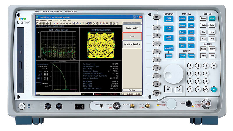

Анализатор спектра LIG Nex1 LSA-30
ПроизводительLIG Nex1
СерияLSA
МодельLSA-30
Анализаторы спектра серии LSA
Анализатор спектра цифровой LSA-30

  • Диапазон частот от 3 Гц до 3 ГГц / 13.2 ГГц / 26.5 ГГц
  • Высокая точность измерения уровня (от ±0.5 дБ) и линейность шкалы (±0.1 дБ)
  • Собственные шумы при полосе пропускания 1 Гц не более (–150 дБмВт), фазовые шумы –115 дБн/Гц, гармонические искажения не более 80 дБ
  • Полностью цифровой тракт ПЧ с полосами пропускания от 30 Гц до 5 МГц, фильтры БПФ от 1 до 300 Гц
  • Режим частотомера, автоматические и маркерные измерения, измерения фазового шума
  • Опция подключения внешнего смесителя до 300 ГГц (выходы гетеродина и ПЧ)
  • Опция векторного демодулятора с полосой анализа 36 МГц, поддержка стандартов GSM, WiFi, Wi MAX
  • Двухканальный анализатор спектра до 3 ГГц с опцией векторного демодулятора
  • Открытая платформа на базе ОС Windows XP
  • Большой цветной ЖК дисплей 26 см, 800×600 точек
  • Интерфейсы USB 2.0, LAN, VGA, RS-232, GPIB, PS/2, Centronix, CD-ROM
  • Встроенный жесткий диск
  • Напряжение питания 100...240 В, 48...63 Гц
  • Габариты 430 × 222 × 451 мм
  • Масса :
LSA-30
LSA-132
LSA-265
18 кг
19.5 кг
19.5 кг
